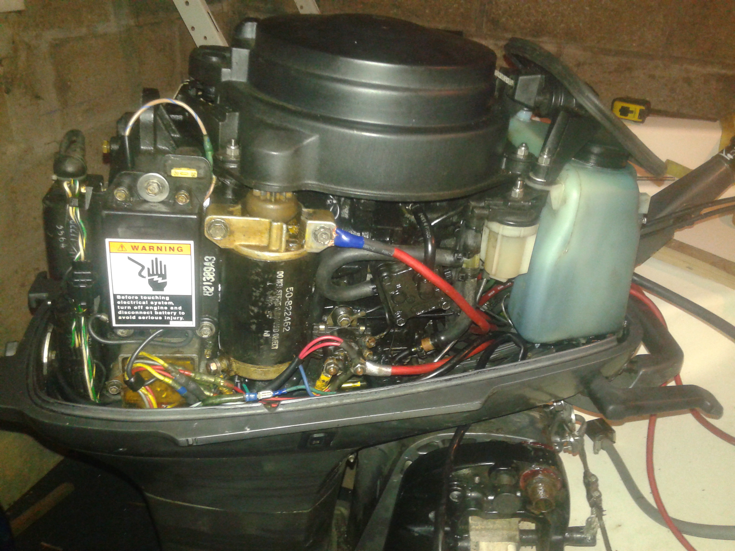

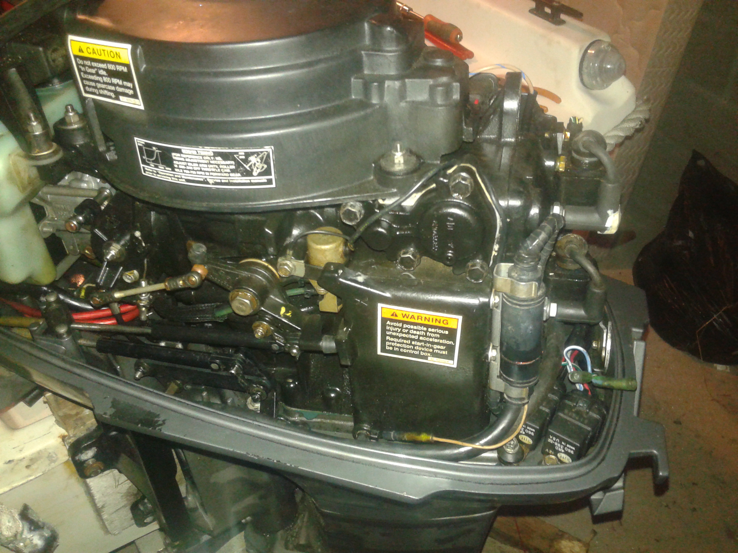

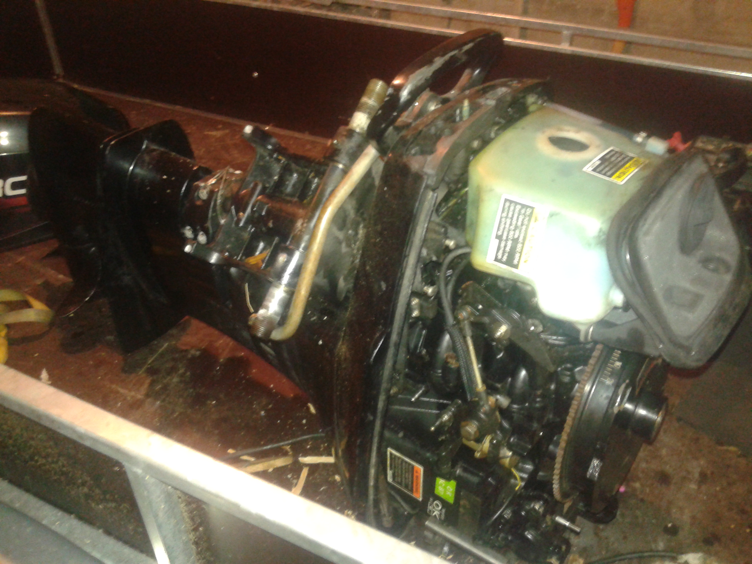

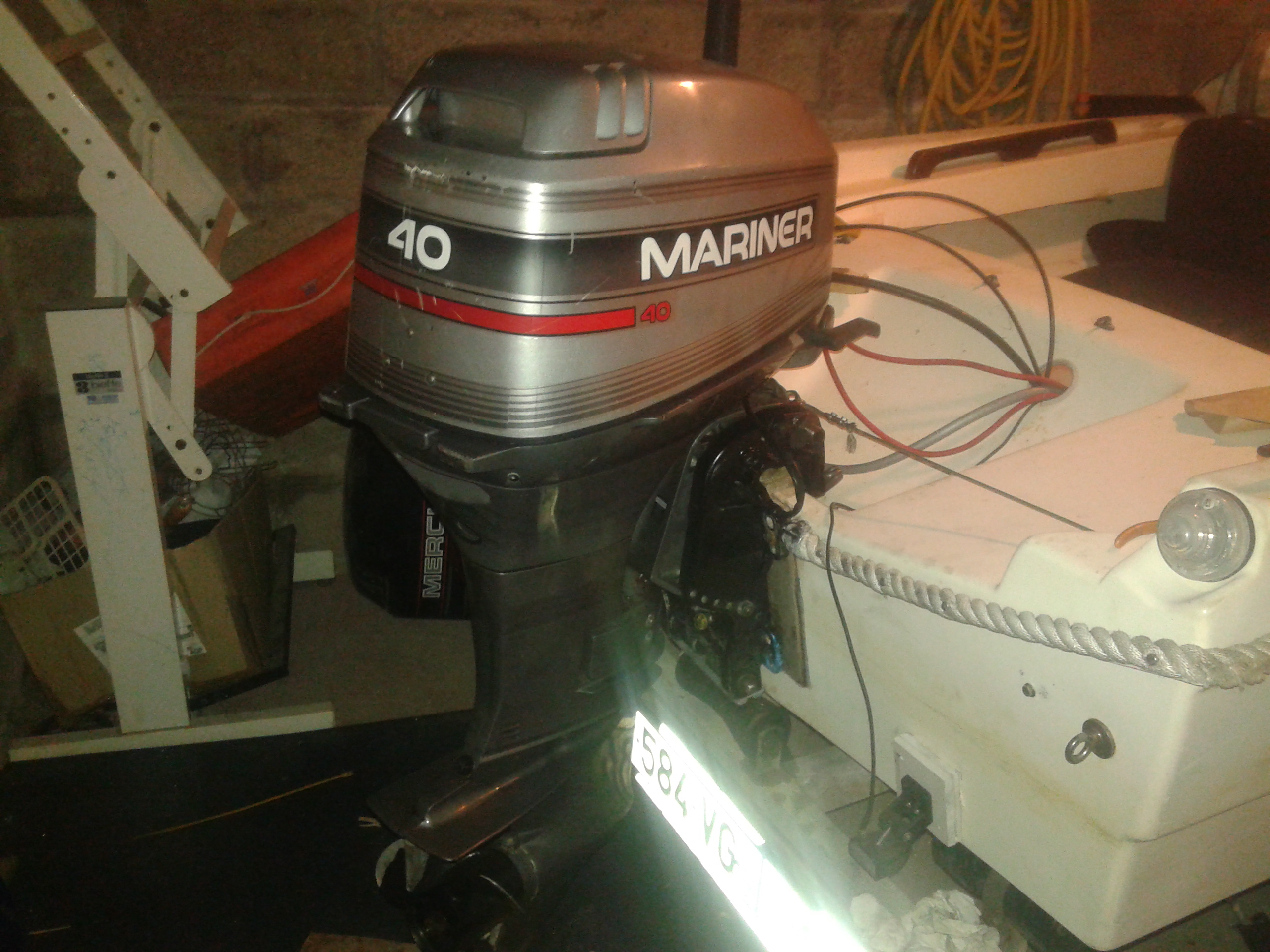

voici les photo en premier le
voici les photo en premier le mercury (40 ELPT) que je desabille pour abiller le mariner (0G126181) les 2 moteur son identique 2 cylindre mono carbu cullasse couler dans la masse
sur le Mariner j'ai ajouter le kit commande a distance ; faisseau ; demareure; autolub mecanique ; trim ; j'ai changer le CDI et tout... + ajout du starter electrique (electrovanne) et changement de carburateur pour installer l'autolub et le starter electrique tout en gardent la barre franche

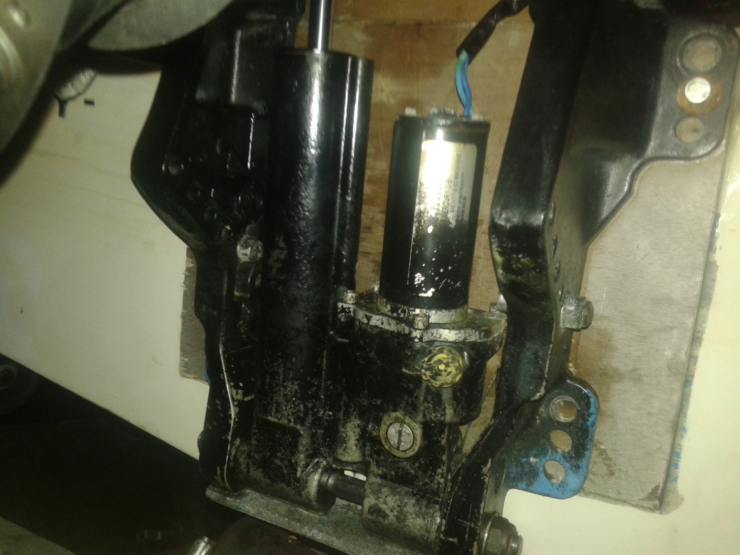

encore une petite question le
encore une petite question le fil de masse qui dessant du trim je les mis dessous la plaque (l'anode) ses bien comme sa?

oui pour le cable , comme sur le mien il est fixé sur le trim et sur la fixation de l'anode sous le trim ,mais attention si ton trim est monté sur bague teflon il n'est pas à la masse donc il faut un autre cable qui va du trim au support moteur gauche ou droit et plus haut ce support moteur doit avoir aussi une masse qui va au tube d'inclinaison du moteur lui meme relié à une masse de la tete motrice, parfois le filetage des petits
purgeur servent pour les cosses des fils de masse ,,le gros bras vertical d'inclinaison doit aussi etre à la masse
