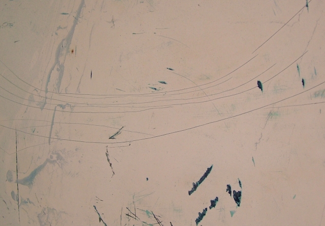

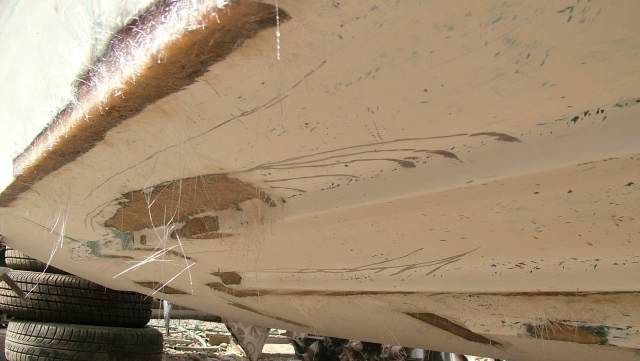

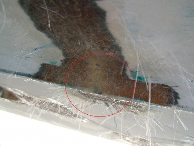

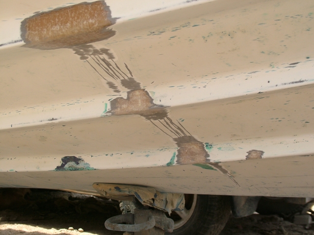

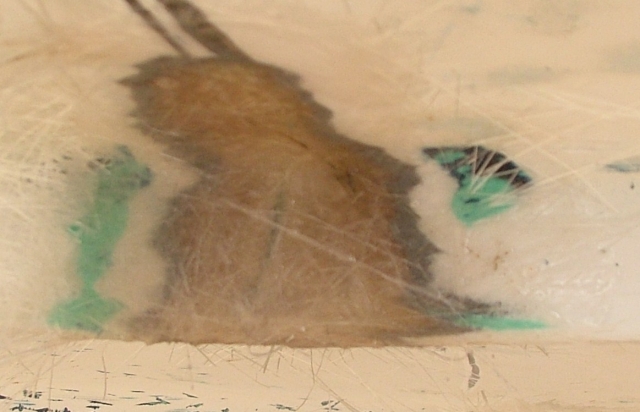

Et voilà, je pense que mon
Message par leaderkaf »
Et voilà, je pense que mon carénage va durer un peu plus longtemps que prévu.
On remarque sur les photos que les endroits où les longerons longitudinaux on fissuré, correspondent pricésiément aux endroits où se trouvent les longerons traversaux à l'intérieur de la coque!
On remarque aussi que l'antifouling a traversé les fissures également.
Heureusement que les longerons sont en mousse de polyuréthane.
Ce qui m'inquèite c'est la forme des fissures à cet endroit, aux croisement des longerons longitudinaux et traversaux à l'intérieur de la coque et à l'arrière du bateau (là où se trouve le plus de poids sur un flyer avec le moteur monté...)
Je vous laisse constater et je vous dirais ce que j'y ai trouvé ce soir!
A bientôt et bon vent à tous!
angelo13
Salut a tous  En effet
Message par angelo13 »
Salut a tous
En effet navrant mais pas desesperant , tu as peut-etre meme sauver ton bateau car de rien faire d'ici 5 ou 10 ans il serait irrecuperable sans aucun doute ...
Yes tu as eu force d'aller jusq'au bout de ta curiosité et elle est quand meme récompensée par du boulot certe mais un beau petit bateau apres .... ;)

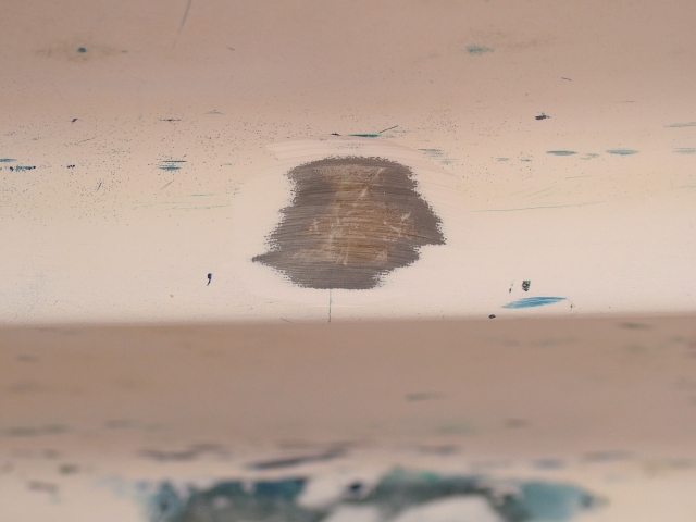

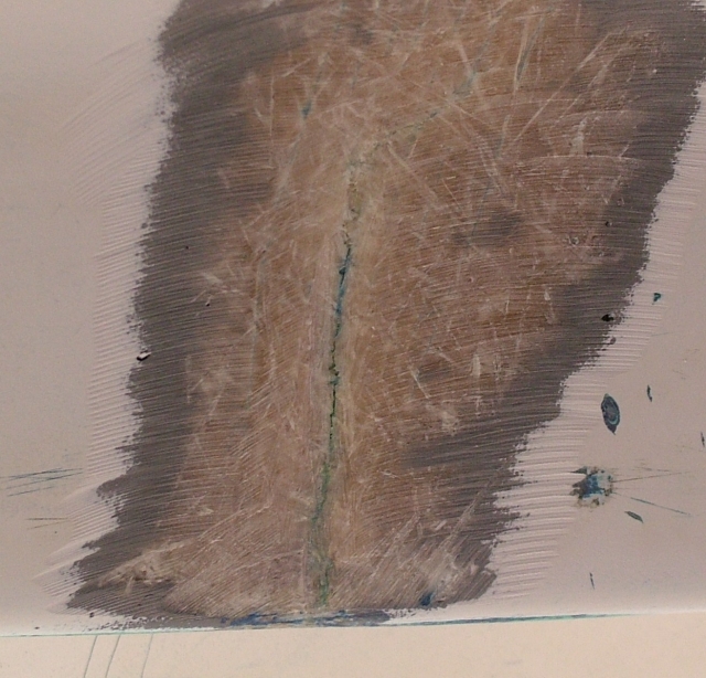

Re bonjour! Un petit état

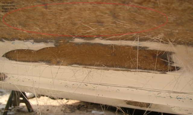

Re bonjour!
Un petit état d'avancement de mes travaux.
La résine est posée... aussi sur le gelcoat... m'enfin, va falloir gratter un peu!
 J'ai injecté de la résine avec une seringue directement dans la fissure du longeron. Je lui ai mis une bonne dose, j'espère que l'effet sera des meilleurs!
J'ai aussi gratté les fissures jusqu'à la résine et parfois les fissures sont tellement rapprochées, qu'il a fallu travailler jusqu'à la résine pour pouvoir résiner une bonne parties, ce qui explique les rectangle et les petits traits sur la coque.

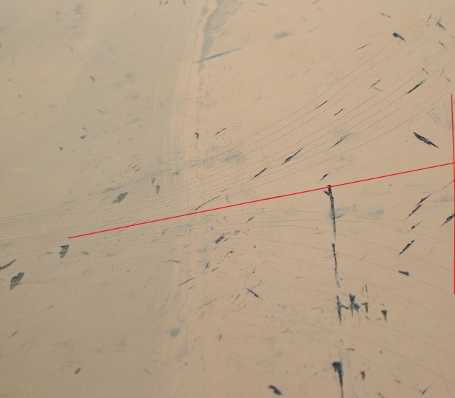

La photo est un peu floue
La photo est un peu floue mais on distingue aisément les fissures au travers de la résine elle sont parfois nombreuses et faiblement espacées.
Je pense qu'il fallait rigidifier un peu tout ça (ne serait-ce que pour l'osmose...)
Un autre longeron était bien attaqué lui aussi...

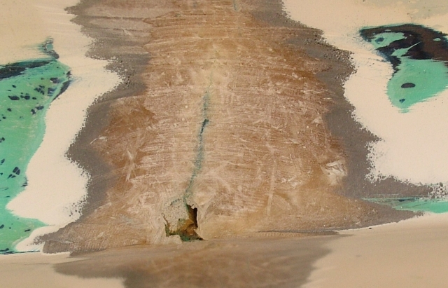

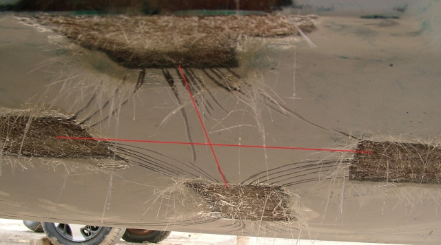

Sur la partie arrière du
Sur la partie arrière du bateau, aussi bien à gauche comme à droite, les fissure ont une forme très bizarres!!
La coque était bien fatiguée quand même, et le plus impressionnant, c'est la forme circulaire de ces fissures!
Pas la peine de vous montrer le côté droit, le schéma est strictement identique, j'ai gratté les mêmes endroits à droite comme à gauche et sur toute la coque!

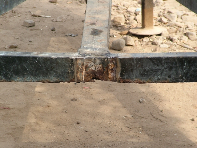

Et comme le bateau est sur
Et comme le bateau est sur chandelles et qu'après avoir gratté la coque, je me suis dit...:
Et si je regardais la remorque en attendant?
Sans commentaires....

Pour le nom de ton Boat, je
Message par Rocca1972 »
Pour le nom de ton Boat, je te propose : "Full Surprise" en prononcant bien avé l'accent anglosaxon !!!
Bon, ok je sors...
Sinon, pour la remorque, evite de transporter ton boat avec car je ne sais pas comment sont les autres parties du chassis, mais celle la ne presage rien de bon ! t'as d'autres photos ?
