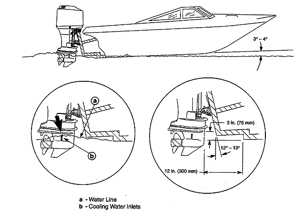

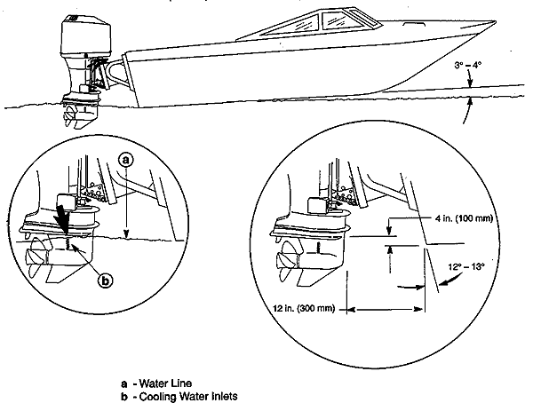

 Il y a une regle  qui sert
Message par goby »
 Il y a une regle  qui sert de base pour la hauteur de pose moteur quand la coque est équipé d'une découpe NOTCH.
 Cela est en   en rapport à la distance horizontale entre  la bout de l'obus embase  et  le fond de la découpe  du  Notch ( le moteur étant bien sur  bien à la verticale)
 Vous pouvez déja  controler/ calculer/comparer  ce qu'il en est  actuellement  sur votre bateau en y relevant les mesures comme indiqué sur le schéma ,
 Cette  photo représente  bien un  Notch   et  non pas une chaise qui a été rajouté sur le tableau
  [Image externe indisponible : http://www.pccreation.net/dm/photos/20141222105301.JPG]
 Donc ne pas confondre  avec cette  photo  qui represente une chaise rajouté sur le tableau;
  [Image externe indisponible : http://www.pccreation.net/dm/photos/20141222110025.JPG]
 Précision pour une  pose  sur chaise moteur
 En général lorsque l'on recule de 10cm le moteur, on lève de 4cm, mais selon le type de coque c'est parfois 3cm, ensuite pour de gros déport il faut faire la règle de 3, exemple =recul de 30cm on lève le moteur de 7.5cm ou de 10cm, dans tout les cas il faut lever. Pour celui qui à acheté un lift Bobs, il ne s'en souciera pas trop par rapport aux trous déjà fait dans son tableau, car Bob's machine shop inclus la levée dans le moulage, il suffit de regarder le lift de côté, et puis c'est expliqué sur le site du vendeur......
J'ai mis aussi la configuration de coque avec un NOTCH, (décrochement sous le vé) pour les coques un peu plus travaillées..
 Et  Joyeux Noel  Image
