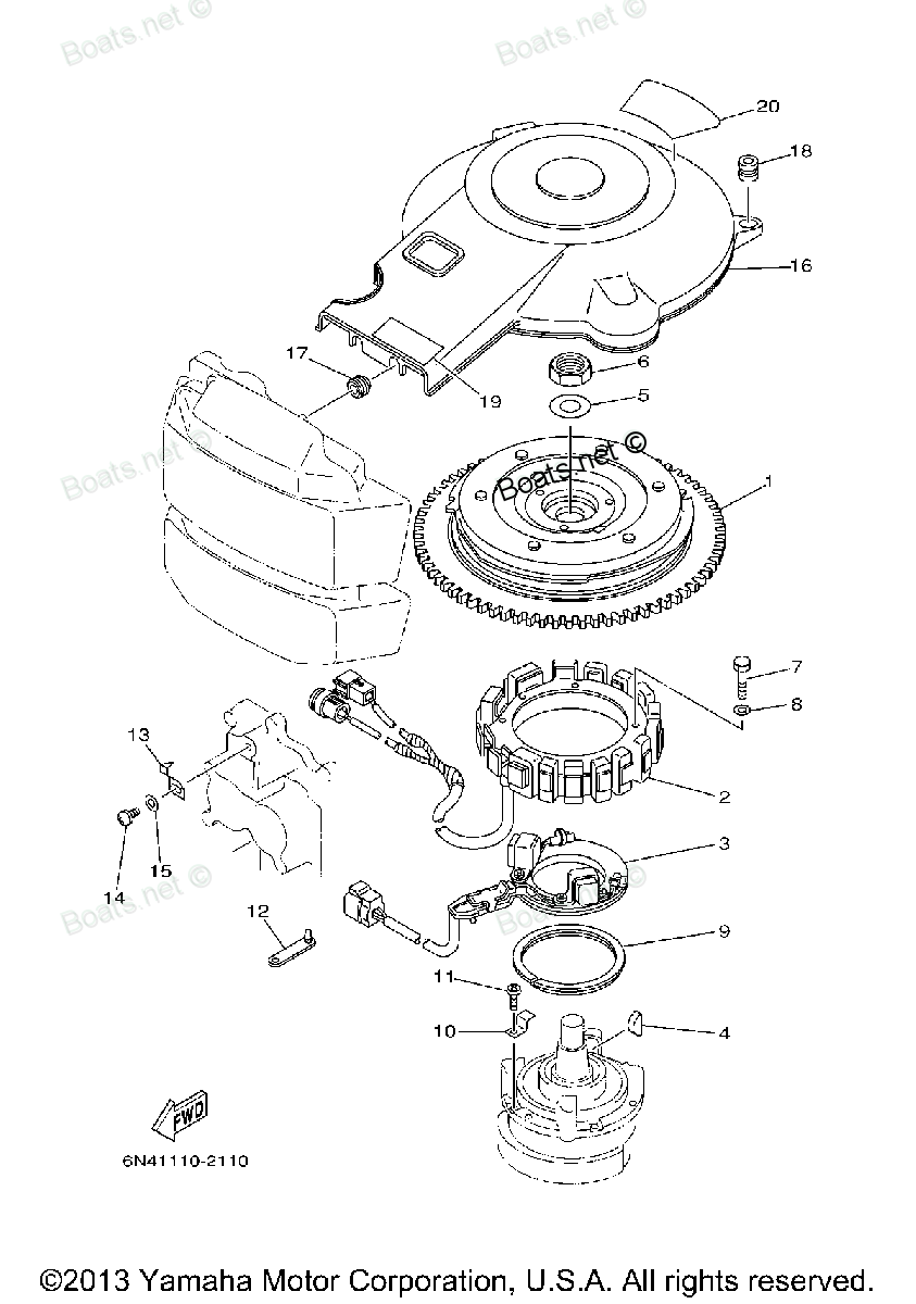

  Ci  joint  vue  du generateur  de YAM 115  que tu dois avoir
 Piece 1   =   volant moteur  ,il y a les aimant dedans  en dessous tout autour
 Piece  2  =   le  Stator  avec les bobines d'allumage et  éclairage
 piece   3  =  Coil Pulser / position ou Trigger
