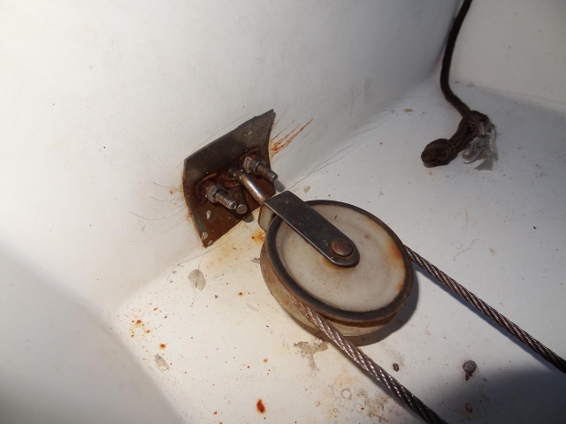

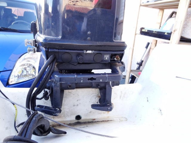

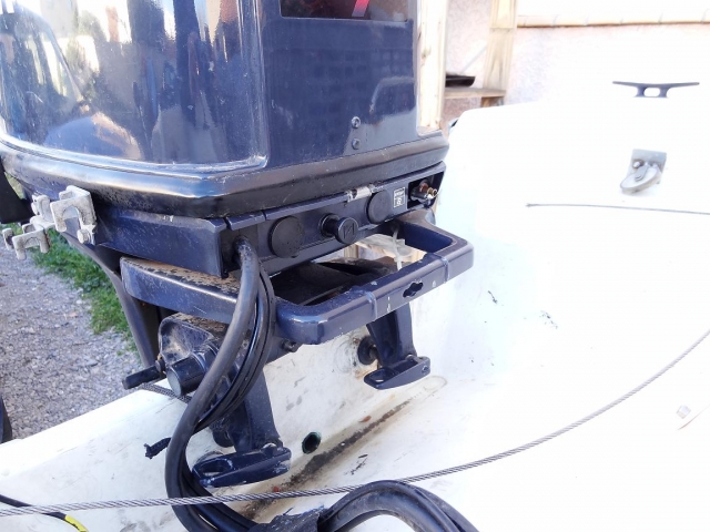

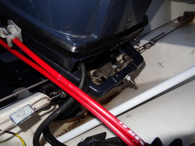

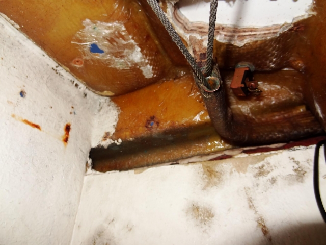

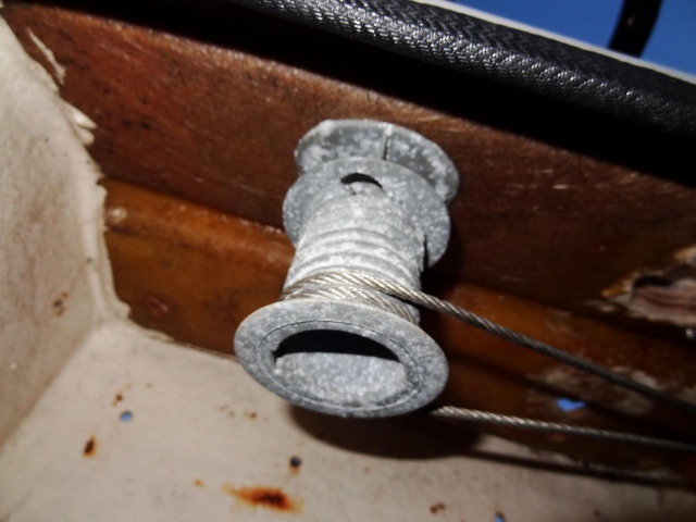

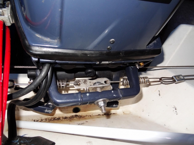

Voici quelques photos de ma direction en place pour voir un peu mieux de quoi il retourne ;)
effectivement , c' est bien
effectivement , c' est bien une direction à cables.
BonjourTu as deux montages
Tu as deux montages possible, avec barre de renvoie ou sur rotule qui ne sont pas compris dans les kits

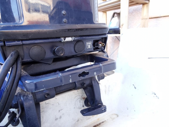

Bonjour à tous, Ca y est
Ca y est ma nouvelle direction est arrivée, c'est une direction à crémaillère de chez Teleflex SAFE T QC 2.
J'ai pris avec une barre de renvoi exactement comme sur le schéma un peu plus haut mais j'ai déjà un problème ...
En effet on peut voir sur le schéma que la barre de renvoi vient se fixer sur le support moteur par dessus alors que sur mon moteur le trou pour fixer la vis est horizontal ... je sais pas si c'est très clair.
Je joins quelques photos supplémentaire du moteur débarrassé de l'ancienne direction.
Si quelqu'un à une idée ... merci d'avance à tous !
Chez YAMAHA ils vendent en
Chez YAMAHA ils vendent en KIT la piece pour adapter la barre de renvoi sur ton modele de moteur
tu peux aussi te confectionner la piece (tole inox coudée) un peu large
