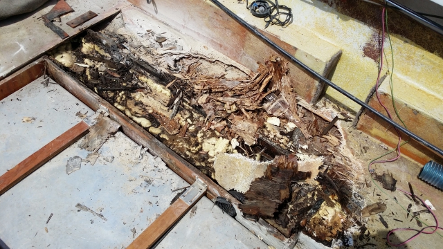

Salut durififi,tu as bien
Salut durififi,
tu as bien fait de faire un sondage concernant l'état de l'intérieur du bateau. j'imagine que le plancher était mou? Regardes aussi du côté du tableau arrière.
A plus.

salut a tous, Merci pour vos
salut a tous, Merci pour vos precieux conseil ,et il ais vrais que je cherche une solutions alternative,je n imaginais pas la somme de travail qui m attend ,c incroyable et ingrat,on ne verra meme pas le travail realisé,ça me fais pensez au dentiste,tans qu on y va pas tous va bien,mais une fois qu on y ais ,oulala,je ne sais pas si la mousse participe a la rigidité de la stucture,si elle tient juste en plaçe les longerons,ou si elle ne sert qu a l insubmersibilité,parce que je crois qu elle ais la cause de nos souçis.Sur ce bateau a part la trappe de ski, le reservoir,enfin le fond du v,rien ne draine l eau qui stagne sur les cotés,tout ais hermetique,je m interroge sur l interet de la mousse,sachant que je ne pense pas que la quantité sois suffisante pour son insubmersibilitéLa cause aussi ,probable,j ais trouvé de la fibre un peu partout,mais pas un péte de gel coat.Enfin une petite question aussi ,pour les (longerons)ceux qui traverse avant arriere,pour leur mise en place avant de les statifié,peut on les collés au pu ?Pour le tableau arriere ,je crois que je ne vais pas allez chez le dentiste!Oh oui une derniere chose,en tous cas maintenant le (citer)tu metrise le patoche.Cordialement fifi
durififi a écrit : salut a
Salut durififi, la mousse PU à cellules fermées a plusieurs caractéristiques : elle participe à la rigidité de la structure, elle isole phoniquement la coque et permet la flottabilité si quantité suffisante !!!! Amicalement PATOCHE.
PATOCHE10 a écrit : ...
PATOCHE10 a écrit :
... la mousse PU à cellules fermées a plusieurs caractéristiques : elle participe à la rigidité de la structure, elle isole phoniquement la coque et permet la flottabilité si quantité suffisante !!!! Amicalement PATOCHE.
Il faut qu' elle laisse circuler l' eau en fond de cale , sinon, si elle sert de "piège" à l' eau qui ne peut s' évacuer, ce n 'est pas très bon ...
