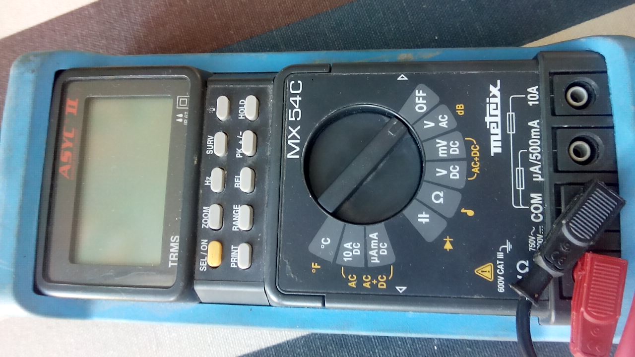

Pour les controles à faire sur les bobines, mon métrix ne doit pas etre assez sensible ou bien je ne sais pas bien m'en servir..voici une photo de celui-ci
Il en faut un  à aiguille
Message par goby »
 pour info:
 parfois pour la  mesure d'une résistance  de  10 Ohm ou  moins avec un testeur  numérique ,  la mesure correct ne peut etre lue;
 De toute façon  rares sont  les   mécanos et concessionnaires qui ont un  controleur de  tension  DVA de crete,
 ils prennent pas de risque  et b remplacent   l'ensemble des  pieces d'allumage  à prendre ou à laisser
