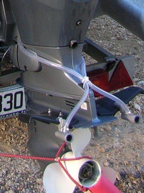

il s'agit de cette pièce?
Message par yvan »
il s'agit de cette pièce? sur que pour le prix ça vaut le coup d'essayer, et niveau conso , il aurait des avantages??, on peut penser que oui ,vu que le bateau plane à plus faible vitesse, mais je reste sceptique.. vos avis?

La contrainte sur la
La contrainte sur la fixation de la base est trés forte ,car le petit aileron sur le bord extréme est utilisé sur les ailes d'avions pour augmenter la portance ...(sans ce dernier  ,il faudrait allonger l'aile encore plus ,avec d'autres soucis...)
En conséquence , le risque existe de casse à la fixation .
Généralement le rajout de cet élément  est caractéristique d'une coque instable (pour un bateau, car trés interessant pour airbus..)
J'ai monté ce modèle sur mon 30 cv. le bateau (fun-yak 3.90m) plane jusqu'à environ 7 noeuds au lieu de 10 sans flapsImage. Aucune différence de consommation constatéeImage, mais meilleure stabilité dans les viragesImage.pris à grande vitesse  Pour le prix je ne regrette pas mon achat

Salut Jerratous, c'est quoi
Message par yvan »
Salut Jerratous, c'est quoi les 2 durites de chaques cotés?

Bonjour Idem Yvan c'est quoi
Message par pomerols2 »
Idem Yvan c'est quoi ces deux durites?

Bonjour!Je suppose, en en
Message par Pierre1953 »
Bonjour!
Je suppose, en en tout cas ça y ressemble, que ce sont des tubes de Pitot. Cela permet de mesurer la vitesse en fonction de la dépression créée...
Vous savez, les trucs qui équipent les Airbus A330 et qui ont fait couler (au sens propre et figuré!) beaucoup d'encre...
Bonjour Yvan
Les deux "durites" sont des pompes de cale qui viennent se fixer sur l'embase de tout les moteurs hors-bord. Le flux d'eau circulant dans la tuyère, lié au déplacement du bateau, vient générer une aspiration qui a pour but de vider l'eau qui se trouve dans le bateau par l'intermédiaire des deux tuyaux souples( bateau auto-videur uniquement en marche ou au mouillage avec personne à bord ) Super efficace sur les petits open.
