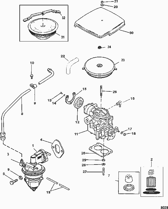

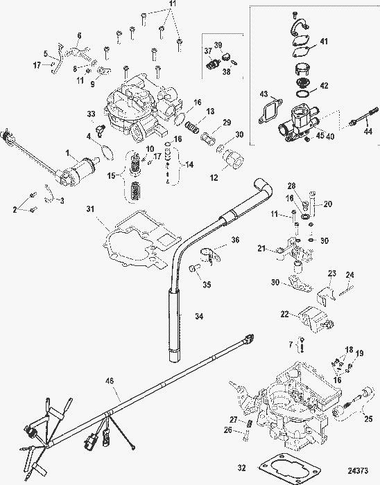

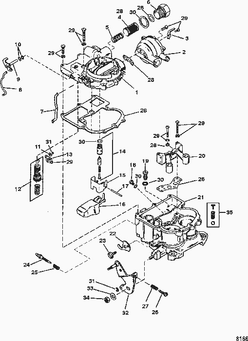

Quelqu'un aura t'il un schéma qui explique ou montre le fonctionnement de la tringlerie pour le starter??? le carburateur est un double corps.
Messages : 218
donne moi l'année et la ref
Message par cedriccup »
donne moi l'année et la ref du carbu je te trouve ca ++
et l'anne du moteur aussi

bonjour verifier les shemas
verifier les shemas que je vous joints si bons
dans la negative donnez nous le numero de serie et annee  si possible
il y des v4 et v6
bon courage

Merci beaucoup, cela
Message par hip_zip »
Merci beaucoup, cela correspond.
