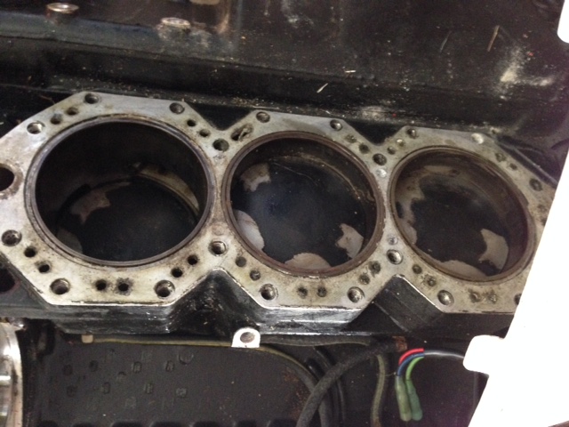

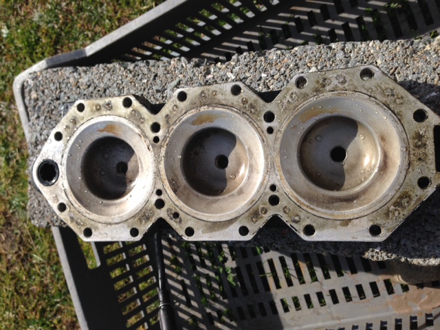

 ci joint une  culasse  Johnson  V6 150cv come les tiennes

   Ta culasse est du type
Message par goby »
   Ta culasse est du type fermée mais elle a un circuit d'eau  interne, ce doit etre   ce qui est  bouché car endroit le plus chaud,  et  je pense que les boulons se dévisseront sans difficulté
 car pas de joint de culasse standart
 mais ce ne sera pas le cas pour les plaques échappement,
 poste des  photos de ton  bloc  moteur    de tout autour  pour voir ou se trouvent les plaques échappement,
 Sur le  115 -  V4 elles sont entre les  2 rangées    de cylindres

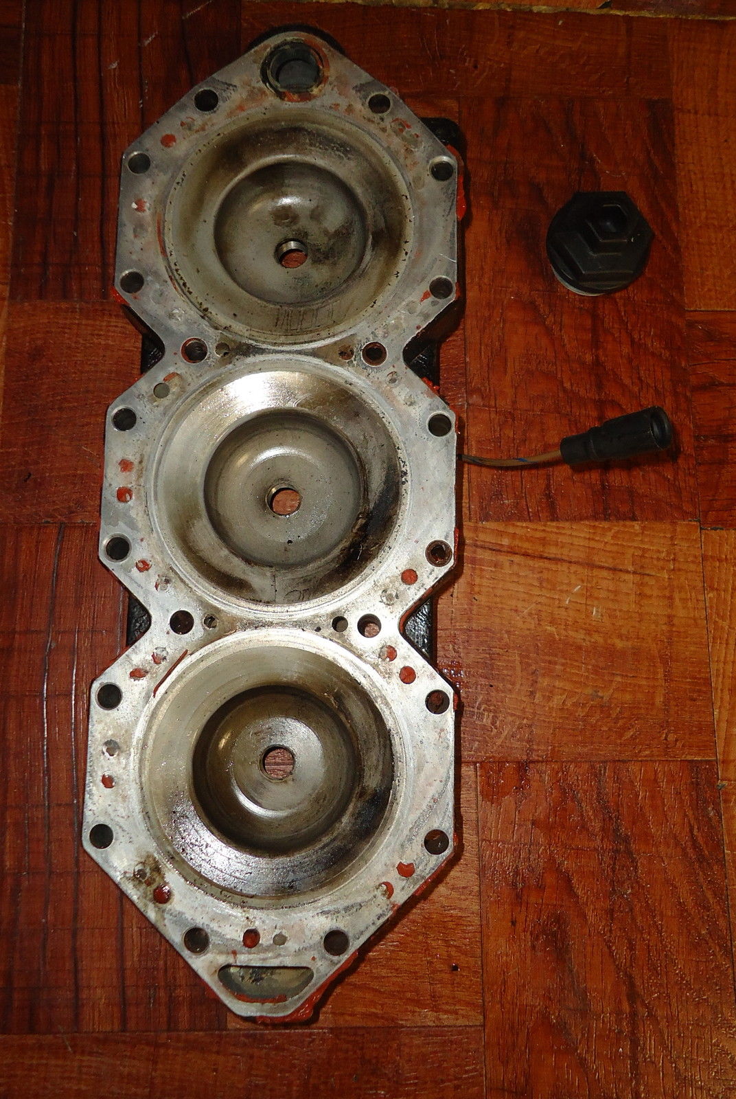

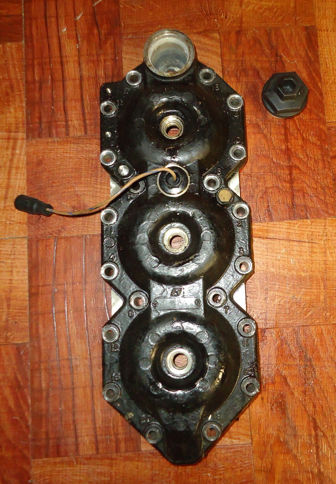

bonsoir à tous
Message par cris14 »
bonsoir à tous
j ai deposé aujourd hui les culasses d un bloc 150 johnson hs que j avais ceci afin de comprendre le passage du circuit d eau avant de le faire sur le moteur qui est sur mon bateau
je vais vous poster deux photos car je ne comprend pas vraiment le circuit le refroidissement
lorsque le thermostat est ouvert
 - l eau sort du bloc et rentre par le haut de la culasse pour en ressortir par le bas
  de ce fait l eau circule librement pour refroidir bloc et culasse
lorsque le thermostat est fermé
- sur la culasse il y a 4 orifices ( entre les cylindres ) mais ces orifices ne tombent pas en face
 des orifices qui se trouvent coté bloc , de ce fait les orifices coté bloc viennent en appui sur une surface pleine coté culasse et les 4 orifices coté culasse viennent en appui coté bloc
 avant ouverture des thermostats je n ai donc pas d eau dans mes culasses !!!
le seule point de jonction entre bloc et culasse ( deux orifices face à face ) est l ouverture ou l on peut fixer une sonde de temperature d eau sur la culasse mais l eau traverse la culasse par cet orifice sans se rependre dedant  c est simplement un trou cylindrique qui ne communique pas avec l interieur de la culasse
donc je vais peut etre deposer les culasses de mon moteur sur le bateau mais que vais je voir de plus ?
pour rappel sans thermostats mon moteur foctionne nickel et aucun probleme des que je repose des thermostats ( apres plusieurs changement de ces derniers )  l alarme surchauffe se declenche tres rapidement et les culasses sont tres chaudes
merci encore à tous
