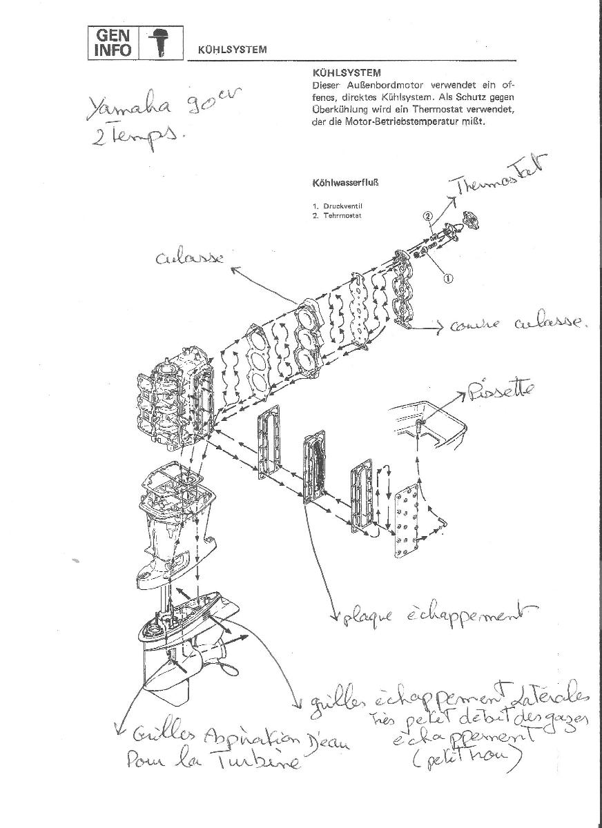

j aimerai connaitre le parcours du circuit de refroidissement à partir du haut du tube de remontée d eau ?
la pissette de controle se trouve en fait à quel niveau dans le circuit ?
L eau en arrivant à la tete motrice passe t elle par le bloc puis par les culasses ou il y a un passage par les culasses venant du tube de remontée d eau ?
en fait je vois de l eau qui sort par les orifices de thermostrats  quand je branche un jet sur le tube de remontée d eau  , cette eau semble provenir du bloc mais pas facile de voir

Message par goby »
[Image externe indisponible : http://www.pccreation.net/dm/photos/20150118185533.JPG]
 un Schéma de circuit de refroidissement pour  YAM
 l'eau remonte  le  long du tube et sur la majorité des moteurs   la  pissette est le  1er circuit alimenté  en  eau , ensuite  cela va dans le bloc moteur autour des cylindres  et dans la culasse,
 si  le  ou les thermostats  sont fermés l'eau ne sort pas de la culasse elle reste à l'interieur pour accelerer le processus de chauffe du  Moteur quand il est  froid,
 et  bien sur réguler cette température  de culasse suivant l'ouverture du thermostat.
 par contre sur quelques  moteurs et  peut etre ton Johnson   la pissette est  prise   non pas sur l'entrée d'eau  mais sur la sortie ,sur le circuit  qui a déja refroidit le  moteur,
   pour s'en assurer il suffit  de  toucher l'eau de la pissette  quand le  moteur est chaud,
 si  la pissette est  FROIDE  ou  à PEINE à PEINE  Tiede ta pissette est sur le départ .
 si  la pissette est chaude  ta pissette est sur le retour

voila le schéma que vous nous
voila le schéma que voulait nous indiquer Goby ...
le circuit de refroidissement
Message par goby »
le circuit de refroidissement   c'est pas un tuyau  qui fait le tour du  moteur et ensuite à la vidange ,
 l'eau sort du tube  et va circuler de PARTOUT  par PLUSIEURS ORIFICES calibrés   plus ou  mons gros et  circule autour de tous les cylindres , dans les  plaques échappement   et dans la culasse qui est toujours pleine d'eau  ( heureusement), mais qui  ne circule pas .
 sauf que dans la culasse ça circule  que  quand le thermostat est  plus ou  moins ouvert,
 la culasse est l'endroit le PLUS chaud du  moteur car explosion du combustible .
 Quand on enleve le thermostat  et son couvercle   et  que l'on envoie de  l'eau  par  le bas  ,
 l'eau qui sort du thermostat   provient aussi  bien du  bloc moteur (donc si tu  veux par le retour)  que de  l'orifice   preferentiel  qui alimente la culasse ,
  S'il y a un bouchon quelque part  dans le bloc Moteur pas possible   de s'en rendre compte ,
 sauf en démontant la culasse et en controlant si tous les orifices  du  bloc moteur  coulent bien et ceux des  plaques échappement qui correspondent aussi avec le cylindre,

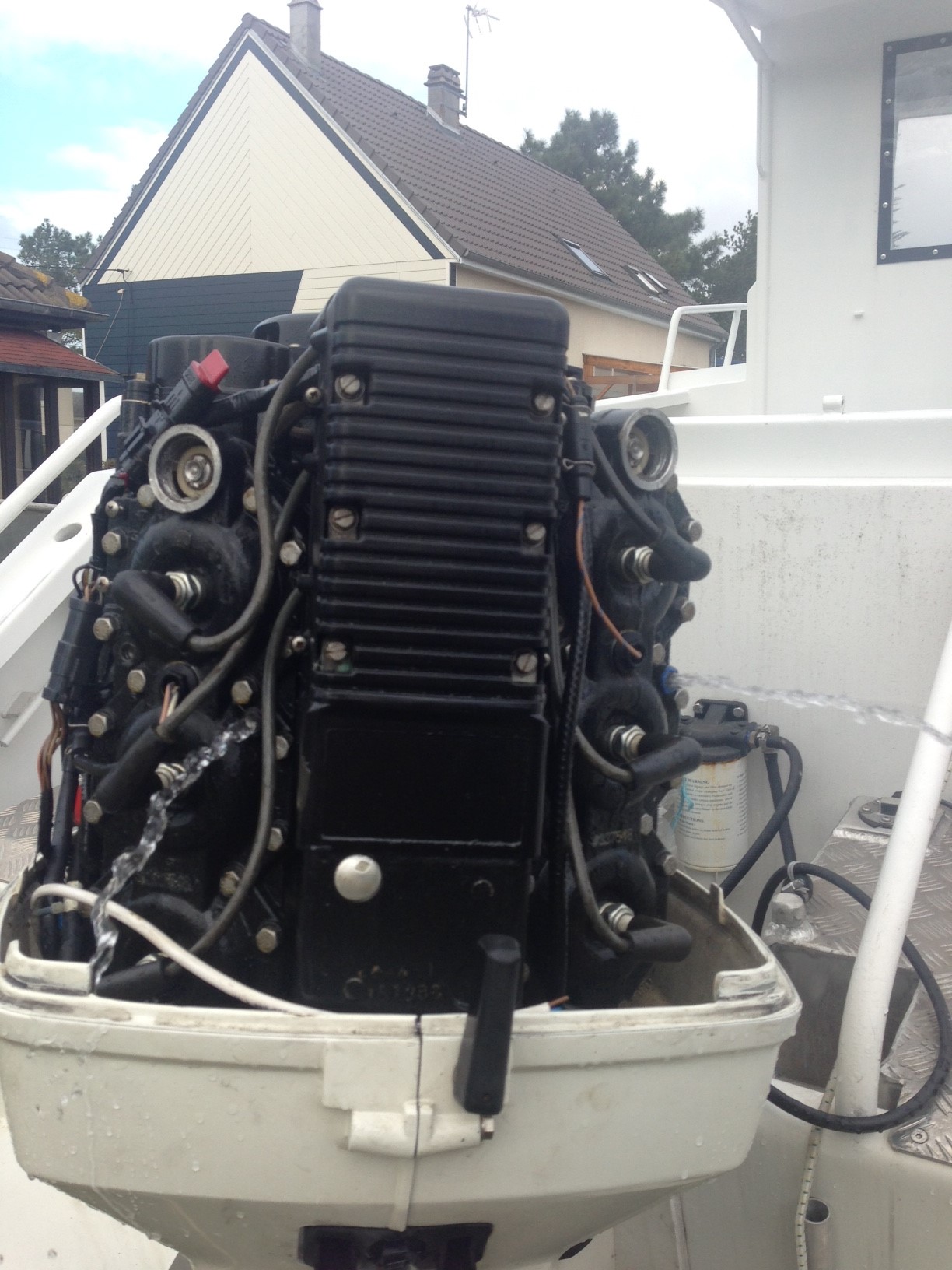

je reviens vers vous ce soir pour mon 150 CV jonhson

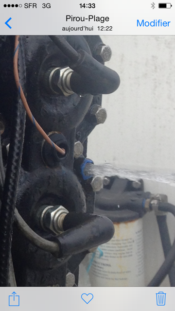

j avais suite à vos conseils branche un jet sur l eau de la ville et  sur le tube de remontée d eau et ouvert les bouchons de thermostas , le resultat etait un  ecoulement important par ces orifices mais je ne savais pas si l eau arrivé uniquement coté bloc ou cote bloc et coté culasse
j ai fait l experience suivante  j ai branche de nouveau une arrivée d eau sur le tube de remonté d eau et laisse les  thermostats en place pour boucher l arrivée par le bloc  j ai maintenu les thermostats avec les doigts pour eviter qu ils sortent à cause de la pression et le resultat est aucune arrivée d eau venant de la culasse , je pensais voir de l eau sortir par les orifices haut de la culasse ( ceux qui se trouvent dans les logements des thermostats ) mais rien
ne voyant pas d eau sortir j ai ouvert les bouchons qui servent pour mettre une sonde sur la culasse et la par cet orifice l eau jaillit bien ( je vous met une photo )
j ai ensuite branché le jet venant de la ville sur l orifice prevu pour mettre une sonde et la l eau ne monte toujours pas sur le haut de la culasse et fait le tour et revient par le gros trou venant du bloc derriere les thermostats
donc je n ai pas d eau venant de la  culasse au niveau des thermostats ( coté ressorts )  avant l ouverture des thermostats , de ce fait ce n est pas l eau de la culasse qui peut declencher leur ouverture mais j ai bien de l eau dans les culasses mais plus bas
d apres vous dans le circuit  l eau venant de la culasse doit  elle etre en contact avec les thermostats ou l eau ne monte pas par la culasse jusqu au therlmostats mais vient du bloc et passe par les thermostats ( lorsqu ils sont ouverts ) et descent dans la culasse
merci à tous
 Je ne connais pas exactement
Message par goby »
 Je ne connais pas exactement le parcours du circuit de refroidissement de  ton   150cv - V6
 normal que  l'eau ne sorte pas par l'orifice central du  thermostats si tu les  maintients comprimés dans les logement avec la main,
 Mais donc tu as pu constater  qu'il y avait de  l'eau en pression   derriere le thermostat et cela est  bon
 De toute façon une chose est sur  , quand tout est  OK  et  thermostat fermé  la culasse est  pleine d'eau mais ne circule pas , le temps que le moteur chauffe puis le thermostat s'ouvre progressivement.
 je ne sais plus si tu avais testé  de Naviguer sans aucun thermostat ,Idem le probleme de chauffe ??
 est tu sur de ne pas avoir avoir un clapet de Surpression  Bloqué  Fermé  ??
 et ou se trouve t-il  ??
 car sur le V4 -90 et  115  à coté des  2 thermostats  il y a  2 clapets de surpression pour le refroidissement,
 à petit et  bas moyen régime  l'eau  passe par les thermostats et  à régime plus élevé  donc plus de pression le complément de refroidissement se fait  par les clapets qui ont un ressort
  Taré spécialement .
 Tu as acheté des  pieces  thermostat et  kit turbine en adaptable  ,
 tu as fait les essais sans thermostat et  c'est ok ça chauffe pas,
 donc probleme  thermostat ou  culasses en partie bouchées  ,
 Ou probleme débit turbine  mais ça ne semble pas etre le cas  vu le débit d'eau,
 Attention  certains thermostats se ressemblent  mais ne s'ouvrent pas à la meme température suivant la référence, cela peut arriver quand achat en adaptable .
 moi à ta place j'acheterai  au  moins un thermostat neuf chez le concessionnaire  Johnson
 pour faire un essai sur un des  3 cylindres,
  Tu devrais  faire chauffer tes  2 thermostats dans une casserole avec thermometre  , sans qu'ils touchent le fond et idem pour le thermometre ,et tu controle bien  à quel degré commencent à s'ouvrir tes thermostats et  à quel degré ils sont ouverts au  MAXI
 accroché à un fil de fer  et  pareil pour un
