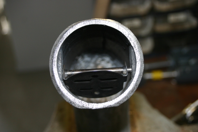

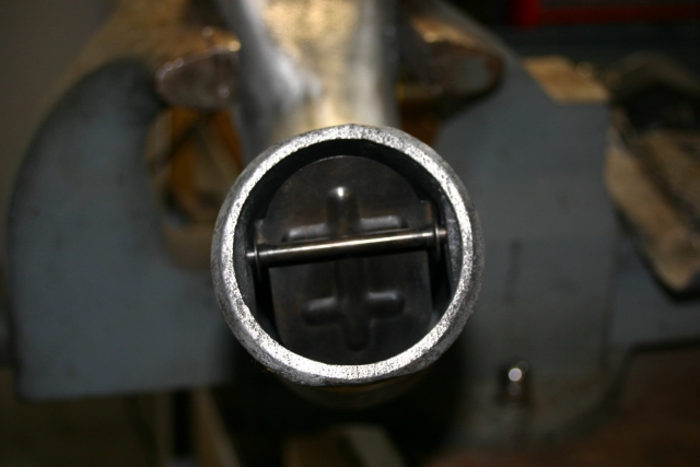

C'est une bonne question de savoir si le clapet de non retour, sur l'échappement, est dans l'eau. Au vu de la configuration du mien, je ne le pense pas car d'après sa forme, il doit être fait pour " casser " un éventuel retour d'eau dans le collecteur et non pas pour être complètement étanche. Je vérifierai celà quand le bateau sera à l'eau en dévissant les colliers de serrage des durites, c'est toujours bon à savoir.
Pour revenir à ma demande d'hier Beretmu, as tu eu l"occasion de passer prendre le diamètre intérieur du collecteur? Je joins deux photos, l'une clapet ouvert et l'autre fermé.

En ce qui concerne ton clapet anti-retour, il n'y a pas de ressort qui ramène le clapet en position fermée?
Jojc, je ne connais pas ce système. Mon moteur n'en était pas équipé à l'époque (il date de 1989...)
Le Mataf, tu as râté le post où je te répondais, loll.

Et non il n'y a pas de ressort non plus sur ce clapet. Le fait de l'axe, qui n'est pas au centre, le ramène dans sa position fermée, tu remarqueras qu'il n'est pas fait pour être totalement étanche. Le principal est qu'il n'y est pas d'entrée d'eau dans le moteur.
