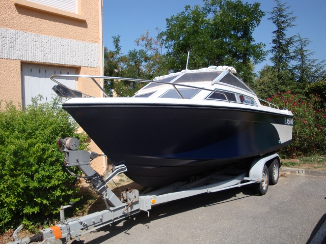

Salut, j'ai refait
Message par Vincent83 »
Salut, j'ai refait entierement mon Skanes de 1979 aussi. Pour la peinture, il faut absolument que tu utilises un accrochage epoxy et une finition polyurethane. Tu peux trouver la teinte de ton choix chez Maestria et beaucoup moins chere que les peinture nautique. La formule est idendique au peinture marine. Tous ca, apres un bon poncage. Te consiel le pistolet pour un rendu nickel. Bon courage.
Messages : 218
magnifique ton rendement
Message par cedriccup »
magnifique ton rendement magnifique c'est ce qu'il est beau comme ca  merci pour les infos
