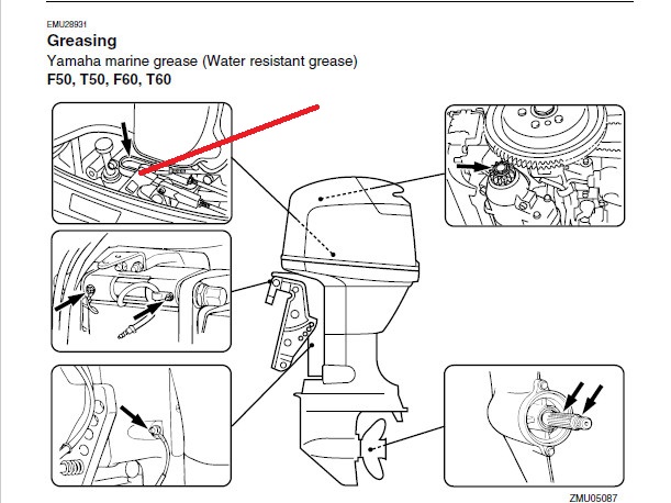

Dernière question (après j'arrête :)) ma manette de gaz est un peu dure je trouve comment remédier au problème?
Merci et bonne journée
le ralentit: lorsqu on tourne la vis vers la droite cela augmente le ralentit
laisser le moteur prendre les tours et un coup d accélérateur ,relacher control du ralentit
attention ne pas toucher aux autres vis
les papillons des carburateurs ne peuvent étre vus qu après démontage de la boite à air (plastique noir) devant les carburateurs cela ne joue pas sur l accélération maxi
concernant la manette à vérifier si graissage comme indiqué sur la photo
ou il existe également une vis de réglage sur la manette
si toujours dure il faudrait pouvoir ouvrir la manette et graisser
si toujours problème cela pourrait venir du cable
pour cela il faudrait décroché le cable dans le moteur(attention à la goupille)
et agir sur la poignée
bon courage
