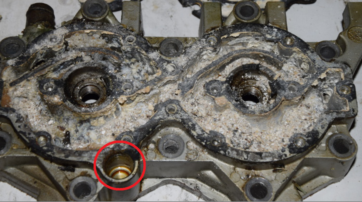

Je vais simplement ajouter deux photos, une pour montrer l'emplacement de ce que je pense être les sonde de température des culasses, qui porte le nom "switch temps" en vue éclatée, et l'autre, certainement demain, de la pièce en elle même, qui présente bien un ressort, un joint en cahouchou, et un cable electrique.
et hop, recyclage de photos, on appercoit sur mes vielles photos les deux sondes en question, elles sont toutes les deux posées au milieu de chaque joint de culasse, demain je vous sortirai un agrandissement.
[Image externe indisponible : http://www.discount-marine.com/sites/default/files/comment/bloggif_55bdd99a700c1.jpeg]
Et sur la seconde photos en rouge j'ai entouré la cavité dans laquelle ça vient se loger, sur cette photo on voit bien qu'avant que je nettoie les sondes baignaient dans un jus jaunâtre qui ressemble fortement à de l'huile. Je peut remplacer ça par n'importe quel type d'huile genre wd40 ?

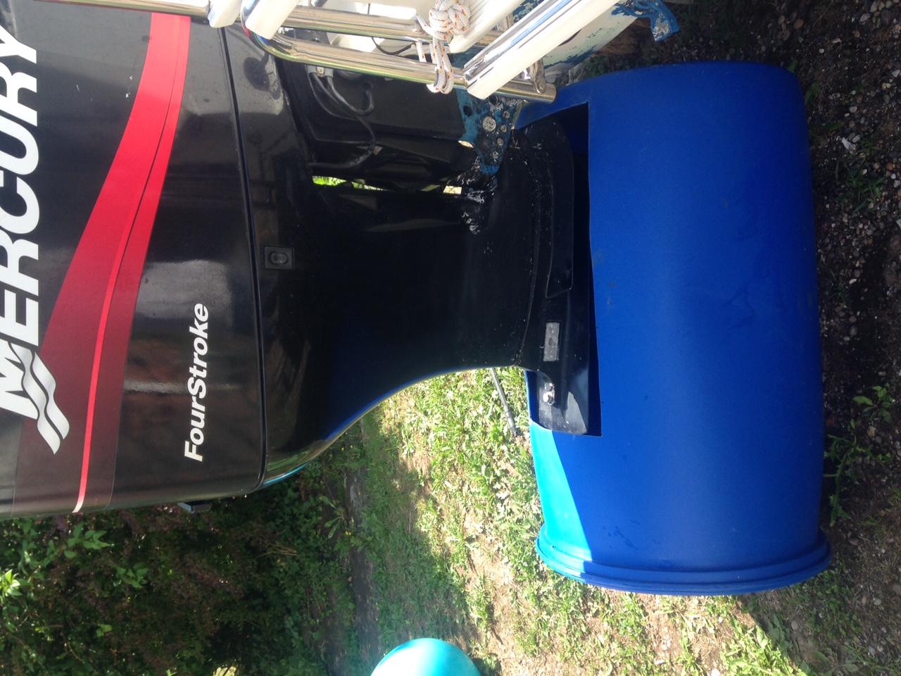

Pour le bac j'ai pris un fut de 220l (je crois) pose le cote que j'ai decoupe sur une partie de la longueur , nickel pour l'embase il y a de la place pour l'echappement et niveau hauteur c'est ok aussi.
Le pb c'est que ca chauffe vite, je m'en sers pour la synchro des carbus.
Je fais des photos demain si j'ai le temps car mon photomontage n'est meme pas digne de ma gamine de 6ans
Edit: je viens de remplacer la photo pour une vraie ;) Je monte la roue jockey pour faire descendre plus l'embase dans le tonneau.
