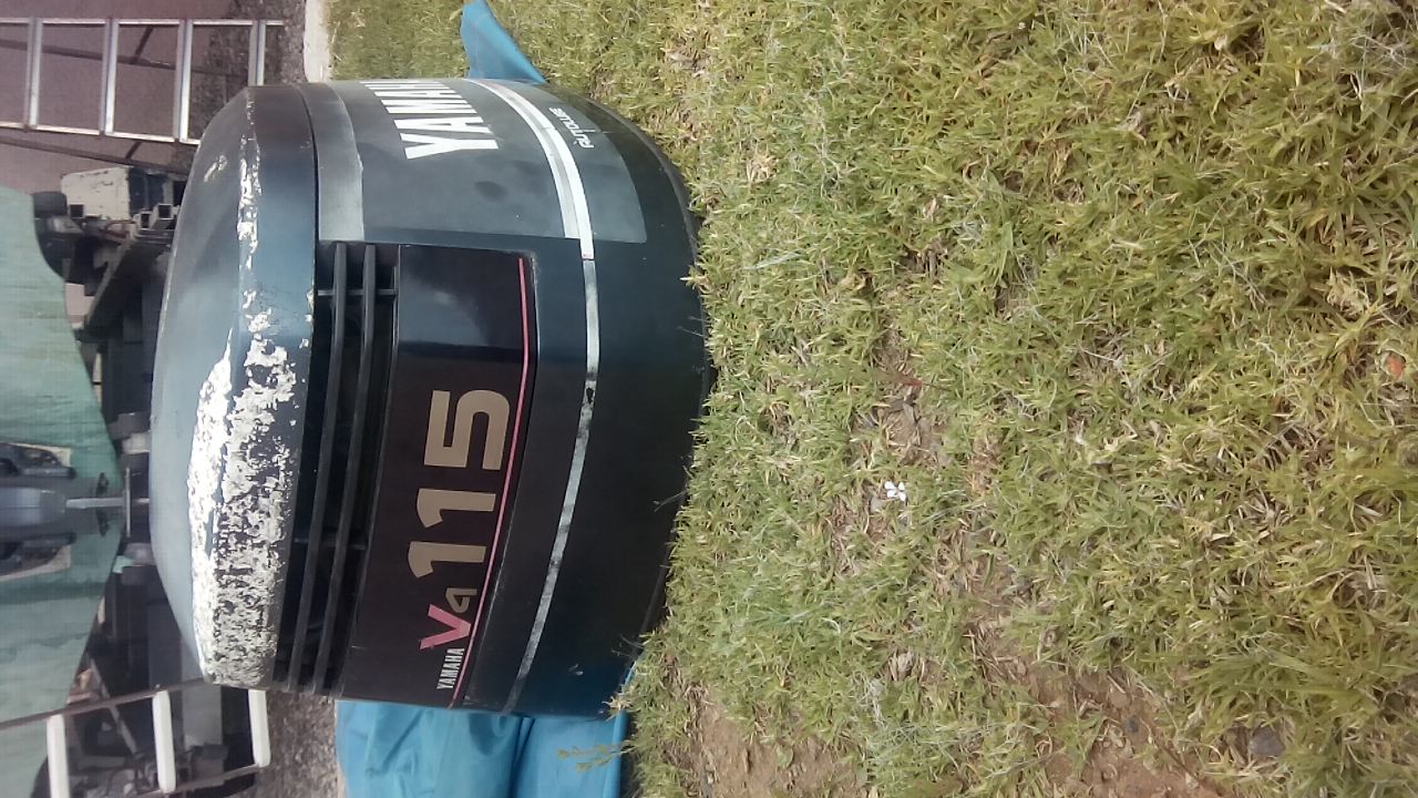

Par contre je n'ai pas vu d'accelarateur à vide sur le boitier de commande, je n'ai meme pas vu non plus le boitier d'huile pour le mélange essence/huile, bizarre non? Pourtant il y a bien marqué autoluble sur le capot moteur!!

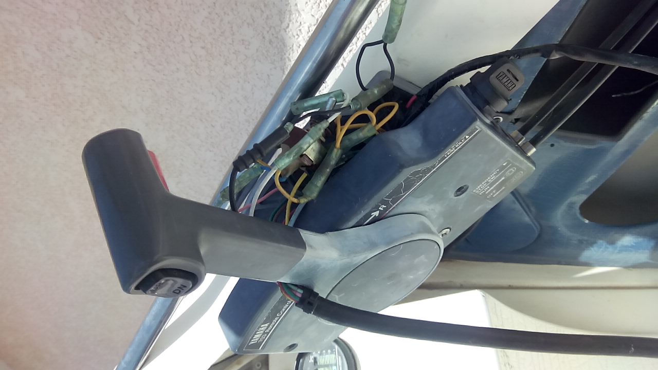

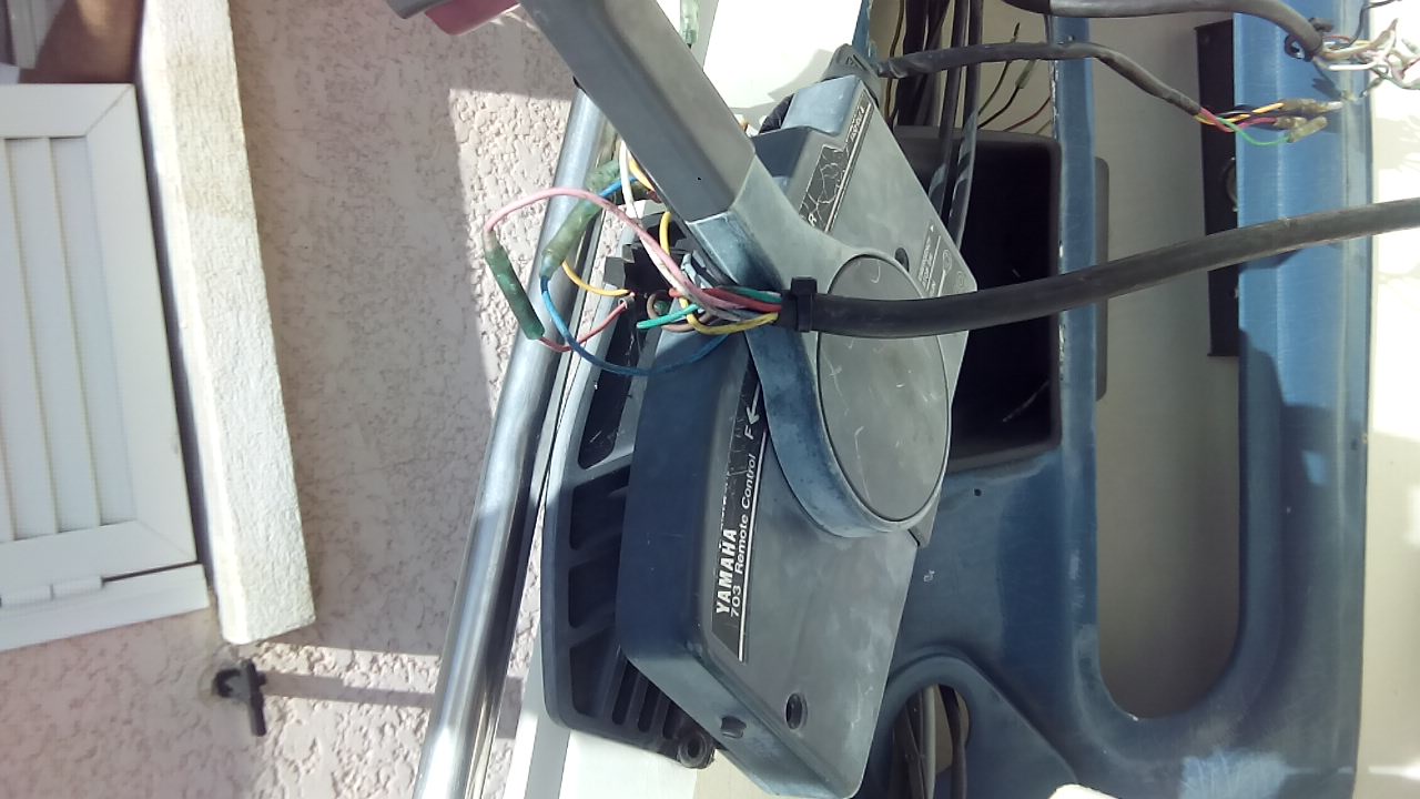

Ci-joint photo du boitier de
Message par phil201 »
Ci-joint photo du boitier de commande pour vous montrer qu'il n'y a pas d'accélerateur à vide, à moins que j'ai mal regardé., par contre j'ai avançé dans ma recherche, je m'explique:
j'ai 2 cylindres sur 4 avec une étincelle, j'ai donc procédé à la vérif des bobines haute tension avec les cylindres qui marchaient et la bingo, les 4 bobines haute tension fonctionnent sur les 2 cylindres qui marchent (j'ai juste intern=verti les fils d'alim venant du cdi (fils noirs)! J'ai donc écarté le disfonctionnement des antiparasites, bobines, fils d'antiparasites et bougies! ouff, maintenant 2 des 4 fils noirs sur mon cdi ne distribuent pas de jus aux bobines, d'ou provient la panne d'après vous?? Le stator??
Qu'est ce qu'il y a lieu de faire pour infirmer ou confirmer ce diagnostic? Merci à vous tous§
Effectivement c'est la
Effectivement c'est la première fois que je vois une 703 comme celle-là !
Pour le reste je ne sais pas trop, Goby va certainement t'aider.
Messages : 203
Pareil que Papy69...
Je me demande si l' ancien proprio n' aurait pas retiré lui même la manette de l' accélération débrayée.
Concernant le réservoir de l' autolube qui serait absent, Il me semble que la première version de moteur ( 115 AET ) en était dépourvu  mais
a) je ne sais pas si cette version dépourvue d' autolube a été vendue en France
b) et si OUI à la question précédente, je ne sais pas plus jusqu' à quelle date il aurait été distribué en Fance ; mais à mon avis le moteur remonterait alors au début des années 80 ....
c) le fait qu' il y ait écrit AUTOLUBE sur le capot ne signifie RIEN , car peut etre que ce capot n' est pas d' origine  ???
bref, ....
plus de questions  que de réponses  .....  Image  désolé  .....

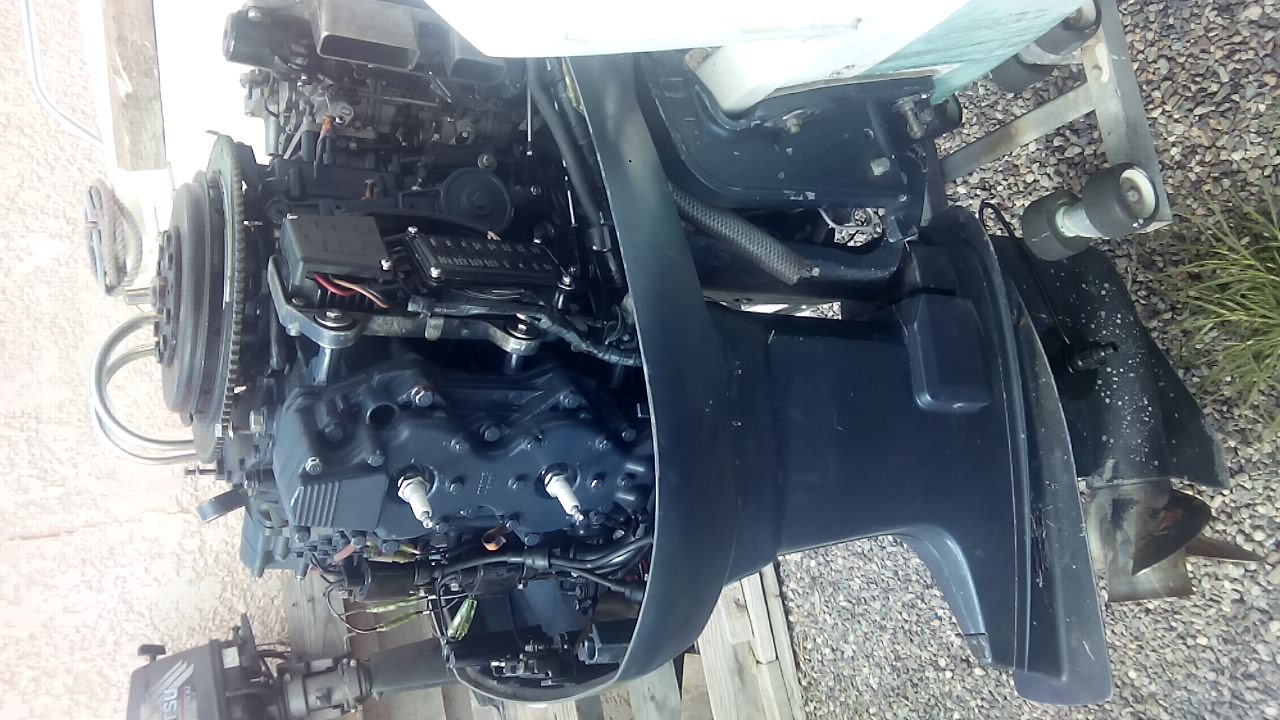

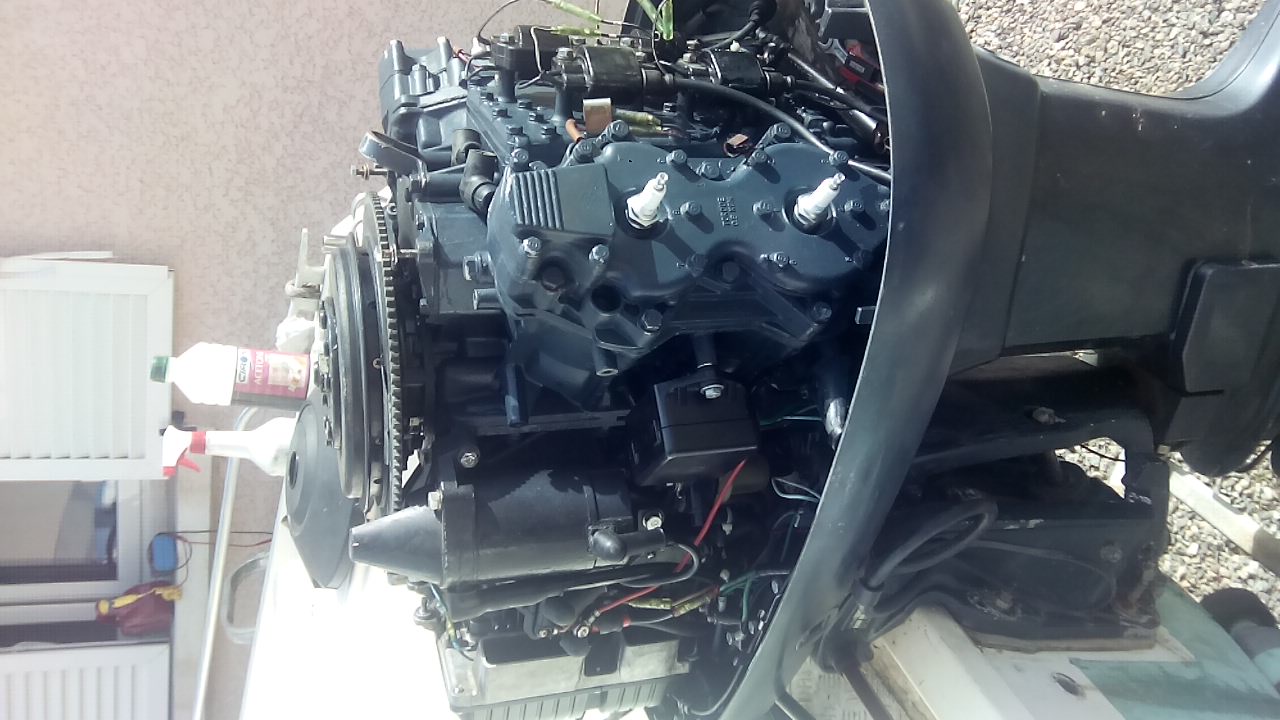

Voici quelques photos des
Voici quelques photos des différentes vues du moteur, ca ne me donnera pas les 2 etincelles que me manquent mais tu pourras voir le bébé tout de même...
Il est  bien  propre ce
Message par goby »
Il est  bien  propre ce  moteur Image
