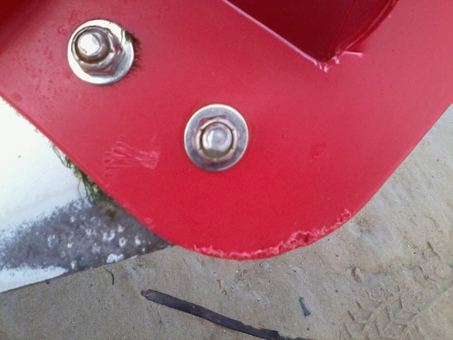

J'ai heurté une fois une "belle" branche qui flottait mais je n'allais pas vite (environ 6-7 noeuds). Elle est passée en dessous de la coque et a heurté le pied moteur. Cela a juste marqué un petit "jeton" sur le tour du premier anneau en plastique mais pas de dégâts.
Je dirais que j'ai acheté cette protection surtout pour les orins et lignes flottantes car je suppose qu'à pleine vitesse, même avec cette protection, le heurt d'un objet ne doit pas laisser le tout indifférent !

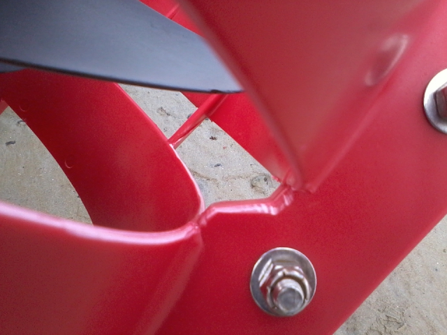

En ce qui me concerne, le sabot de cette protection (partie où se rejoignent les 2 demi-sphères avec boulons) est très rayé voire légèrement réduit car lorsque je rentre avec très peu d'eau, il touche le sable et évidemment cet abrasif est redoutable mais j'essaie d'éviter cette situation (pas toujours facile en fonction des maréees ! )

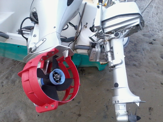

BonsoirCi-jointes qq images
Ci-jointes qq images du système et de l'impact (minime) lors du heurt d'une branche.

Merci pour tes photos, Yoyo,
Merci pour tes photos, Yoyo, elles sont très explicites!

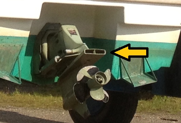

Mais je ne sais pas comment fixer la partie supérieure du Prop guard avec une embase comme la mienne... Des vis traversantes? Tarauder dans l'embase?
Qu'en penses-tu?

Il me semble que tu as un duoprop et donc l'encombrement pris par les 2 hélices est grand. Je ne sais pas si le propguard pourrait protéger les 2 ? car dans le montage il est préconisé de le monter le + en avant possible (ce qui est normal). Je vais aller mesurer la longueur protégée sur le mien. Quant à la fixation je pense qu'il suffirait de percer la plaque anti-cavitation et d'y passer des boulons. Toutefois, mécaniquement en cas de choc ce n'est pas top à cause du vide situé entre les 2 plats de la plaque. Le top serait d'y mettre des entretoises mais là je comprends la difficulté pour aller positionner celles du fond ! Une solution serait de percer le plat du haut au diamètre des entretoises pour les insérer facilement et celui du bas au diamètre du boulon, de mettre une rondelle épaisse et large en partie supérieure pour répartir la force en cas de choc et éviter l'écrasement. Espérant avoir répondu à ta demande.
