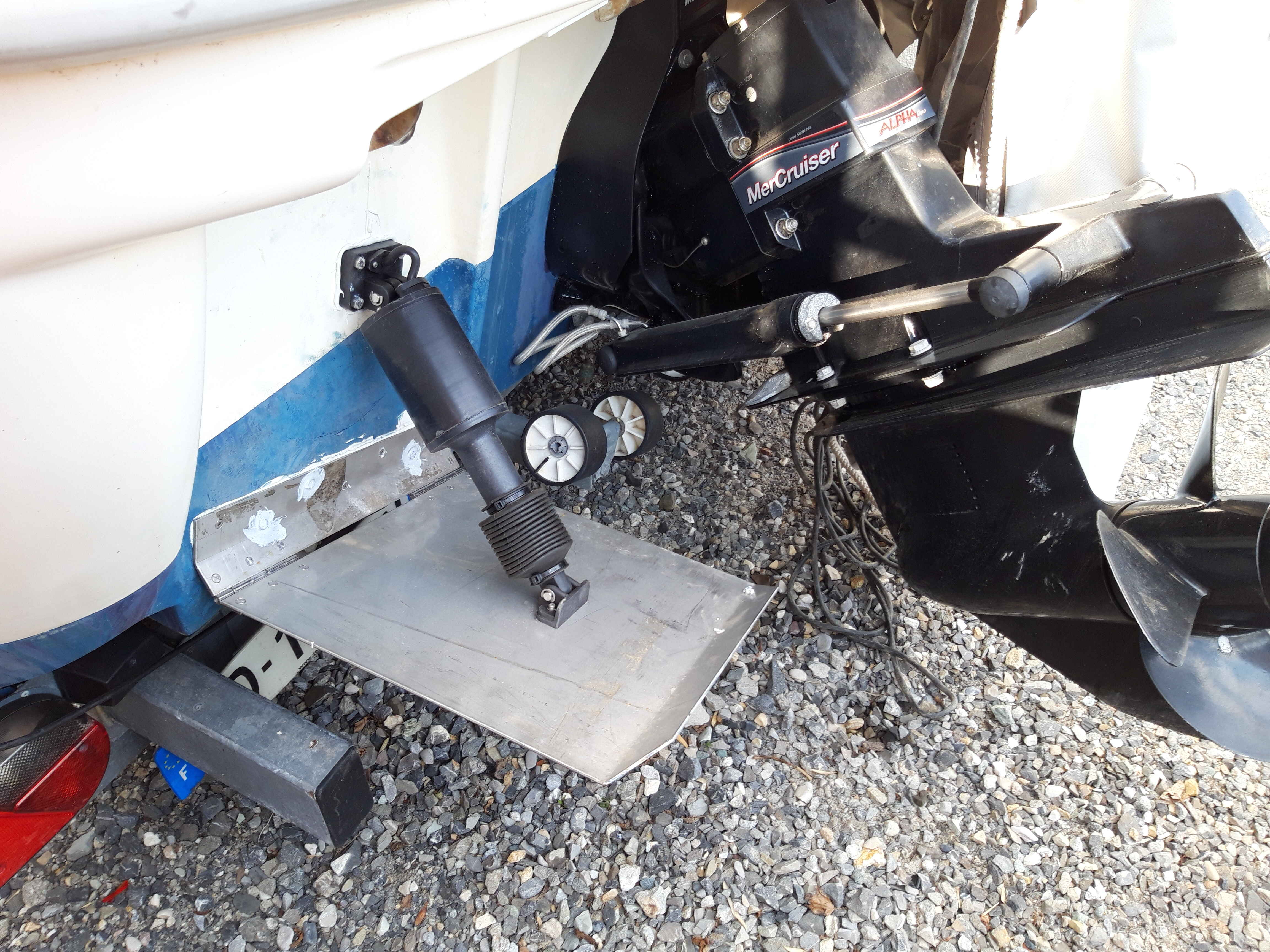

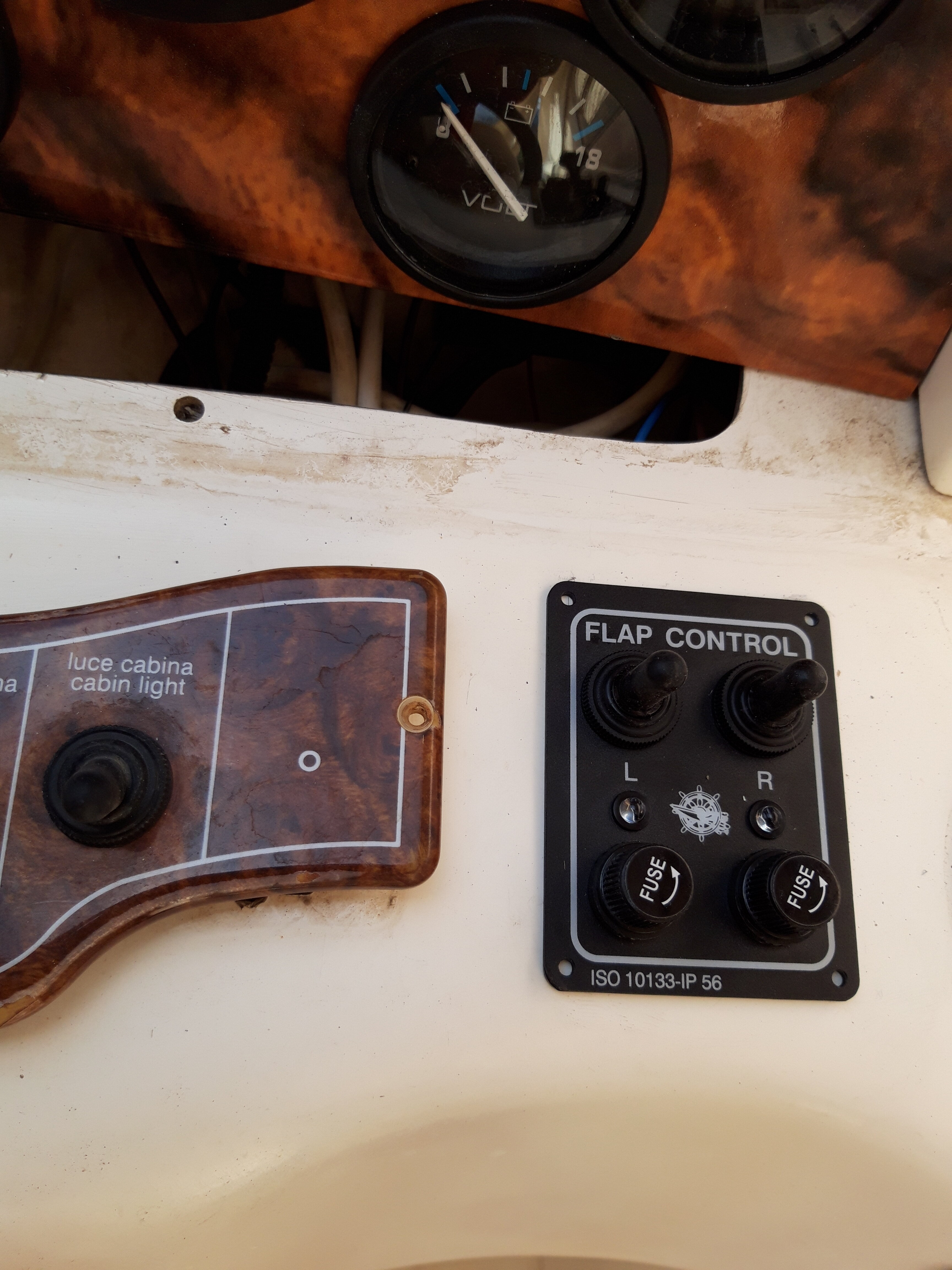

INSTALLATION FLAPS
Message par NICOSLV »
Hello je reviens vers vous pour vous montrer mon installation....il me reste qu'a nettoyer un peu et patienter   pour les essais.
Il manque juste les anodes....mais en eau douce est ce bien utile.
c'est un kit EM.
