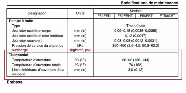

Bonjour a tous voici
Bonjour a tous
voici les données Températures du Thermotat pour un Yamaha 50 ou 60 CV 4T peut-etre que les autre aussi ...
Bonnes fetes de fin d'Année a tous

merci angelo 13, ça
merci angelo 13, ça m'eclaire un peu .
quand j'ai testé le mien dans une casserolle,il commence à s'ouvrir a 70°,je vais le changer ,on verra bien.
