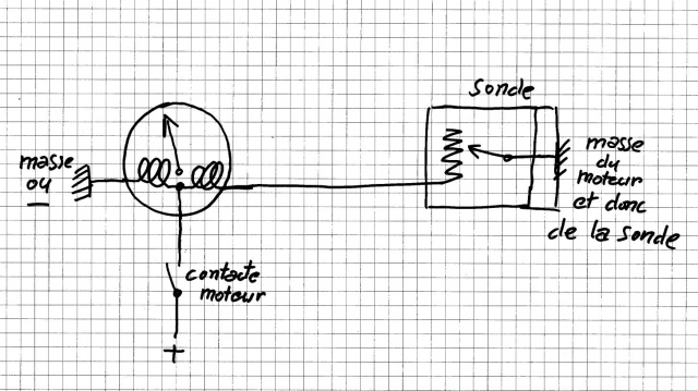

Je vais apporter ma petite lumière à ma façon si des fois ca peut fair avancer le "SchMiliBlique" !
  Dans le ca ou le fonctionnement est le mème qu'en automobile.
En retenant que l'istrument concerné a un boitier plastique, et que le dispositif d'éclairage est parfaitement indépendant.
Il existe deux système d'indicateur à aiguille.
L'un fonctionne avec un bi-lame.  J'explique....   C'est une lame composé de deux métaux diférents qui se dilatent pas de la méme facon.  Il y a une petite résistance bobiné autour et qui fait chaufer cette lame et donc la déforme.   C'est donc les diférance de tention d'alimentation de cette résistance qui vont fair varier les indications.
En général c'est utilisé pour les jauges ou thermomètres par ce que les réactions sont assez longues.  Dans le cas présent c'est une pression, mais sais-on jamais.....
Ce système se reconais par un branchement par uniquement deux contactes.
Ensuite....    Système avec deux bobinages croisés.
Un des bobinage provoque un chanp magnétique qui oriente l'aiguille au zéro.  C'est a dire, décole légérement l'aiguille des sa position quant il n'y a auqune alimentation.
Le deusième bobinage tend à attirer l'aiguille en position maxi.
C'est donc l'écart d'alimentation qui va fair donner l'indication.
Ce système à donc une indication instantané.  L'alimentation se fait par trois contactes.
Comment sa ce branche :  Il y à une alimentation commune des deux bobines, soit par le + ou le - selon les montages.
Si le commun est au - (ou la masse) il y aurra au autres contactes un + contacte et un autre + venant de la sonde.   Dans ce cas, il y aurra deux cosse sur la sonde.
Si le commun est au +, ce serra un + contacte. Et au deux autres contactes il y aurra un - (ou une masse) et un autre - venant de la sonde.  Là, la sonde n'a plus qu'une cosse puis'que le moin envoyé peut venir de la masse.
Dans un premier temps, trouver l'alimentation de la bobine qui met à zéro.
En ne branchant que deux contacte avec un + et un - trouver les deux contactes qui mettent l'aiguille à zéro.
Attention...  On va trouver un branchement qui met bien l'aiguille à zéro, mais le sens + / - n'est pas forcément le bon.
Mais qu'importe, ces deux contactes étant trouvé, le troisième est de sure celui de la sonde.
Donc brancher celui de la sonde......   Et si le fonctionnement n'est pas corecte, c'est les deux premier branchement qui ont été fait qui sont juste à inversser.
Par rapport à mes propos, il restera toujours des "bisconuitées" que je ne connais pas et que je ne peut donc suposer.   Mais si les connaissances que j'ai permettent à quelqu'un de se dépanner, et bien vive les forum.

Et au fait.....  Combien de contactes sur la sonde  ?
vauban71
Messages : 30
Inscription : dim. juin 13, 2010 11:54 am
sur les sondes il n'y a
Message par vauban71 »
sur les sondes il n'y a qu'un contact,c'est pour ça que je
ne vois pas trop ou se cache le problème !!!!!!!!!
Landozoor
Inscription : sam. août 21, 2010 10:25 am
Ca devrais étre ça :
Message par Landozoor »
vauban71
Messages : 30
oui les branchements sont
oui les branchements sont effectivement comme ça!!!

Salut VaubanLes mano ne sont
Message par Yoyo22 »
Salut Vauban
Les mano ne sont pas pourris puisque quand tu mets du 3V en tension la déviation est presque correcte (elle devrait être 1/4 et tu dis 1/3) . C'est sûr que le pb vient des sondes soit un pb de masse soit les sondes, elles ne sont pas adaptées au cadran-récepteur.
Pour tester la jauge de fuel, c'est nettement + facile. Tu peux faire l'essai dans un bac d'eau avec une alim 12V. La sonde doit être une tige avec un aimant glissant qui crée un flux magnétique + ou - intense selon la profondeur et qui ainsi module la déviation de l'aiguille. Si c'est un flotteur sur tige c'est une résistance variable donc module la tension par rapport à la tension d'alim.
