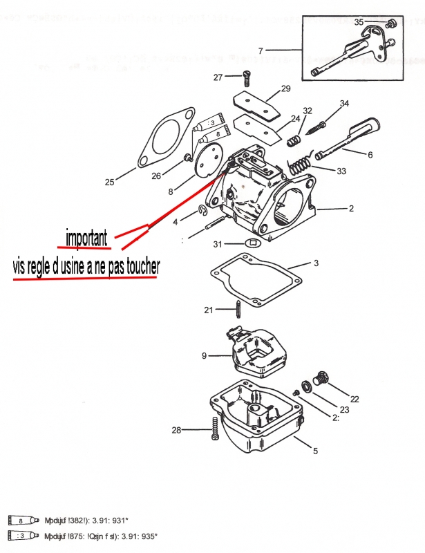

bonjour le pointeau est le
le pointeau est le repere 21
la richesse 34
attention sur ces carburateurs il y a une vis de reglage a ne pas toucher
bon courage
