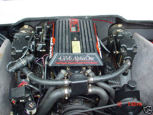

Bonsoir, je n'ai peut ètre pas lu, mais le moteur est de quelle année, si c'est un bloc des années 90 ,attention, si il à réelement 300h, de multiples entretiens ont dû ètre réalisés et il serait bien d'avoir quelques factures de suivies.
Maintenant si le moulin a été correctement entrenu et soigné, tu n'auras normalement pas de problèmes. Va l'essayer sur l'eau, laisse le bien chauffer et écoute la douce musique du 4.3l. regarde l'aspect général qui en dit long sur le reste. Pour moi une cale moteur dégueulasse, avec de l'eau dans le fond qui se ballade est rédibitoire . sauf si le bateau est vraiment rester longtemps dehors sans taud, il peut y avoir quelques infiltration d'eau., (mais léger)
pour info, j'ai racheté mon premier bateau avec un moteur neuf + embase . 4.3 l mercury ( pas échange standart.. à préciser, car c'est moin bien, moteur refait, et taux de compréssion inferieur aux données d'origines. l'ancien proprio en avait eu en 2002  de mémoire dans les 13.000€ , avec tous les périphériques neuf y compris la MO chez Granville plaisance à st paer. Après les prix varient selon l'époque, période de salon, ou de campagne de remotorisation etc...,

merci a tous de vos reponse voici la photo du moteur

le bateau est 1991 d'apres le vendeur toujours bien entretenu mais quel vendeur dirait le contraire??? voir photo moteur

n' en deplaise à mon ami Yvan ( manifestement pas "chaud" sur les echanges standards :) )  c' est ce site que tu desires connaitre  ?
http://www.elipsmotor.com/Page_generale.asp?DocID=11477&langue=FR
concernant les marques, on y lit
" Moteurs GM, Ford, Chrysler (adaptables sur Mercruiser, OMC, Volvo, Crusader, Yamaha, etc...).."
donc comme j' a l' impression que ton moteur est un Mercruiser, ça devrait eventuellement le faire ...
