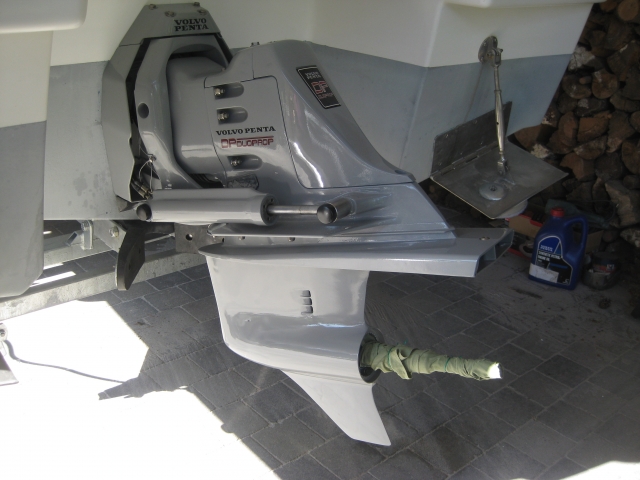

Salut Jean Michel,Super
Salut Jean Michel,
Super boulot, magniifique ton embase

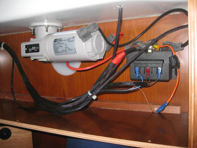

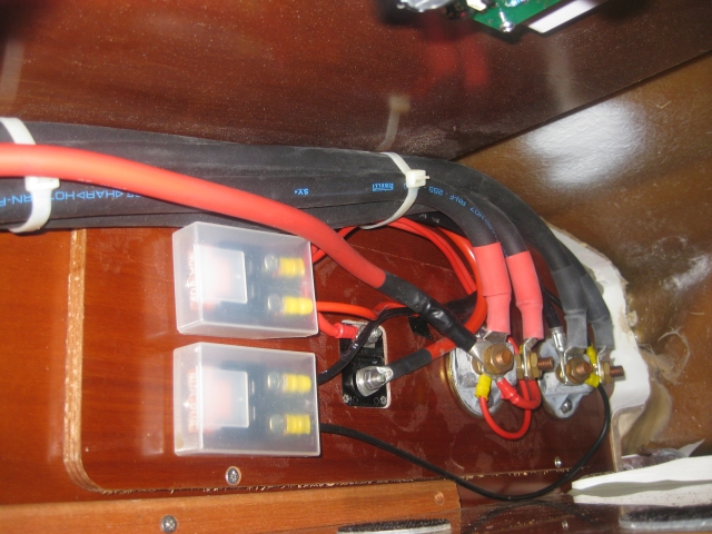

Bonjour Gael, je vais t'aider...
Chouette bateau le 701, pas super sportif mais d'un confort et d'une habilité exceptionelle pour une taille de 7 m !!
Je connais bien le schéma électrique du 701 pour l'avoir analysé, modifié, amélioré,... (et je suis électricien/électronicien de formation)
A l'origine le Flyer n'a qu'une batterie avec 2 coupe-circuits dans la cuisine pour isoler les deux pôles, si tu as une deuxième batterie installée il faut voir comment celle-ci a été connectée à l'autre. Certains installateurs vont réutiliser un coupe batterie pour mettre les 2 batteries en parallèle et utiliser un seul coupe batterie pour isoler la masse. C'est le point de départ à comprendre pour savoir d'où vient le courant et sur quelle batterie on puise !
La commande du guindeau d'origine est asservie au fonctionnement du moteur. Autrement dit, la commande du guindeau n'est alimentée que quand le moteur tourne - c'est une sécurité pour éviter une décharge de la batterie. Tu as donc de la tension aux bornes de la commande uniquement si la clé de contact est en position I.
Ne pas confondre avec l'alimentation du guindeau même qui passe par un dijoncteur automatique (alim avec du câble de grosse section).
L'interrupteur "éclair" du tableau de bord est l'interrupteur général d'électricité à bord.
Celui-ci n'a rien à voir avec le guindeau.
Ta jauge à carburant ne devrait d'ailleurs pas bouger quand tu actionnes cet interrupteur car tous les instruments sont alimentés par le premier cran du contacteur à clé (comme une voiture quoi !).
Pour avoir l'éclairage et l'eau, tu dois donc activer cet interrupteur + les petits interrupteurs sur chaques luminaires + l'interrupteur avec un robinet au tableau de bord pour alimenter la pompe à eau.
Si cela ne fonctionne pas, vérifie d'abord les ampoules et si tu as une tension sur les fils. Ensuite il faut vérifier les fusibles.
Tu en as 2 généraux de 40A dans le rangement de la mid cabine (derrière les coupe-circuits - voir photo) + des fusibles de 10A par circuit sous le tableau de bord.
Testes tout ça et on verra par la suite !
Bien à toi.
