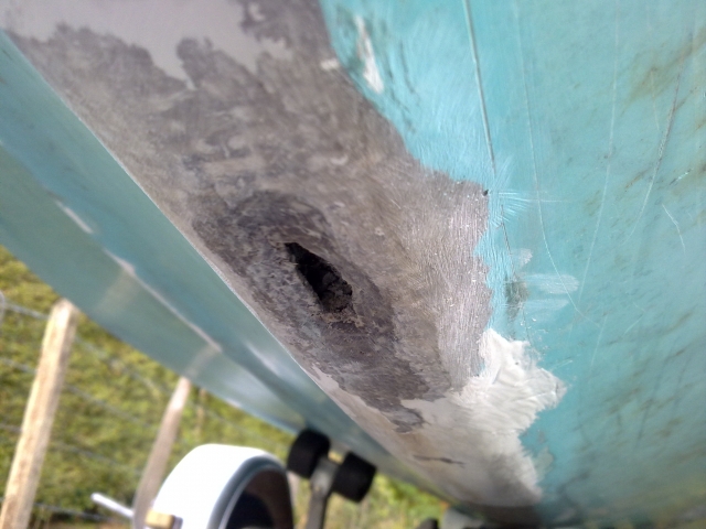

Bonsoir Justin, Merci de ta reponse, donc voici une photo ou ce situe le trou. J'ai decouvert ca ce soir, je pense qu'il n'y a que de la resine a cet endroit, le trou je dois pouvoir l'agrandir de la grosseur d'un pouce pour trouver de la resine "saine" . Pour ce qui est de moi et de mon bateau c'est donc un Rocca Murene de1973 avec un moteur Mariner 50cv 2T de1998 et je suis du Calvados en Normandie.

Bonjour,Voila j'ai degagé
Message par crazyturns »
Voila j'ai degagé le trou, pensez vous qu'il soit assez bien preparé ?

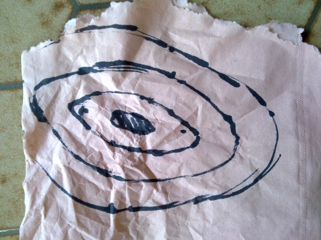

et aussi sur la photo suivante j'ai fait un dessin (gabari) qui represente les trois couche de fibre que je veut faire est ce suffisant ?

le hachuré c'est le trou !

Ton gabarit est bon, mais
Message par Ermax »
Ton gabarit est bon, mais pas ta prépa, ponce beaucoup plus large, il ne faut pas que ta fibre rencontre de la peinture, il faut que la résine prenne sur de la fibre nue.

Ok je vais poncer encore
Ok je vais poncer encore plus large !
Pour ce qui est du temps de sechage entre les couches il faut qlq heures ou attendre que cela soit bien sec (voir plusieurs jours)?

bonsoir tu peus mettre
Message par picasso2468 »
bonsoir tu peus mettre plusieurs couches a la volée ,pas dix,mais trois tu peus les mettre,et elargis bien ta surface,plus il y a de couches et plus il faut elargir

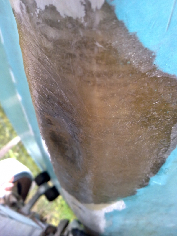

Voila le resultat apres 4
Voila le resultat apres 4 couches de fibre.
Ca c'est bien passé, maintenant pensez vous que je dois reboucher la cavité avec de la resine epoxy ou je mets direct du gelcoat, merci.
