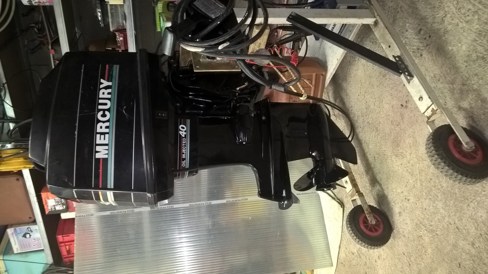

Bonjour étant arrivé au bout de la restauration de mon bateau je voudrai le mettre à l eau avant de terminer la peinture extérieur
mon moteur est un Mercury 40 cv 2 temps 4 cylindres ancienne génération ( à carburateur ) j aurais voulu savoir quelle pourcentage d huile /mélange doit on mettre dans l essence
ci joint la photo du moteur  (je dois signaler que c était un AUTOLUB et que le systéme a été suprimé )
Merci d avance
si vous auriez refait l'emblielage je pense que 5 % au premier démarrage
si pas d'autolube
avec autolube je vous propose 2% à rajouter à l'essence
après 2 % si votre moteur ne posséde pas l'autolube
si l'autolube est présent  pas de rajout d'huile aprés le rodage
Messages : 190
Bonjour;
Bonjour;
La réponse de PO me convient ! ...........
A une période ancienne l'auto blend des mercury était en fait un dispositif extérieur
au moteur ,et, que si par malheur  le tuyau  se coinçait  :l'huile ne passait plus ,et,
une alarme retentissait  pour prévenir que le moteur  tournait uniquement à
l'essence ( ce qui peut amener un serrage pour un deux temps).
Dans un deuxiéme temps l'AUTOLUB était  dans le partie moteur ,avec niveau d'huile
visible ..
L'AUTOLUB est trés fiable si on ne fait pas de mélanges d'huiles 2 temps ,et en restant
sur la quicksilver ..
En pratique en ne trouvant la bonne huile d'origine et surtout en voulant faire des économies
et  en laissant le mélange pendant la longue période d'hivernage  ;un bouchon se forme dans
le "mélangeur" sous forme de gel ,et, le moteur "serre" faute  d'huile ........
Sans comprendre le probléme ,l'utilisateur supprime le dispositif en pensant bien faire !
sauf que le serrage du moteur laisse des traces sur la compression  dans les cylindres!...
Il est bon de se méfier des moteurs qui ne possédent plus l'autolub  !........
