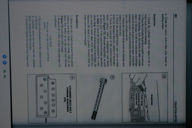

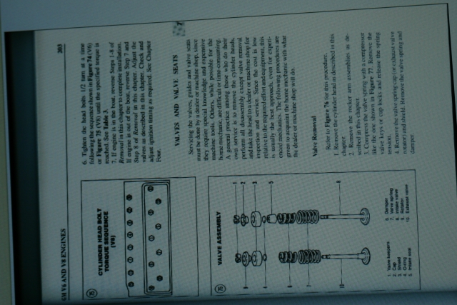

Salut dj et tout le monde,le
le serrage de la culasse s'effectue à 88 Nm. Je te joins l'ordre de serrage. J'aurais été à ta place, j'en aurais profité pour faire un rodage de soupapes, ça ne prend pas beaucoup de temps. Maintenant si le joint de culasse a claqué il faut peut-être te poser des questions à savoir si tu avais assez de refroidissement moteur, as-tu un échangeur? Si oui vérife son bon état de propreté.
Tiens-nous au courant.
