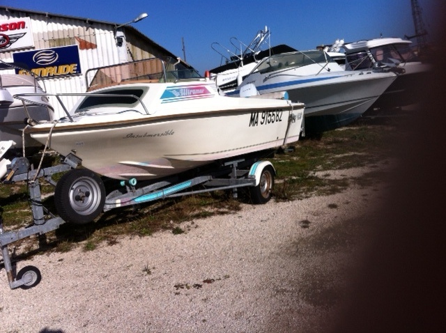

Dommage, je ne retrouve plus la fiche publicitaire de mon ULTRA 420 où il était bien précisé dessus "coque dite en ailes de mouettes semi planante"
La coque du 420
La coque du SW400
Goby tu ne trouves pas qu'elle se resemble ??????

  elles se ressemblent toutes  plus ou moins sur l'arriere,
 c'est  surtout de  l'avant  jusqu'au  3/4 arriere  surtout que  l'on  voit si c'est une  aile de  mouette il y a les  2  tunels , comme 2 demi gros tube , idemau tiens
 voici  le  420 , c'est pas du tout une aile de mouette , c'est  2 redans seulement pour la stabilité à l'arret
 pour éviter de taper   aurant qu'une aile de mouette,
 Et c'est  pour cela qu'en navigation  il était bas sur l'eau de  l'avant ,vilain , pas beau

Goby, tu le trouves bas sur l
Message par Jerattous »
Goby, tu le trouves bas sur l'avant en navigation ??
Le mien, je l'ai gardé plus de 10 ans que du bonheur, vendu au moment de départ en retraite, et le le regrette, même dans des creux de 3 m il trace sa route en toute sécurité.

Désolé de te le dire Goby,
Désolé de te le dire Goby, mais tu es dans l'erreur.Image Avec mes deux petits-fils (45kgX2) assis sur la baille à mouillage le bateau avait le nez en l'air et surtout, il ne tape pas et n'enfourne pas. ImageC'est de toutes les petites coques la meilleure, et la plus sûre que j'ai eue, et super-rapide avec 40 cv Honda (un peut gonflé) au cul.
