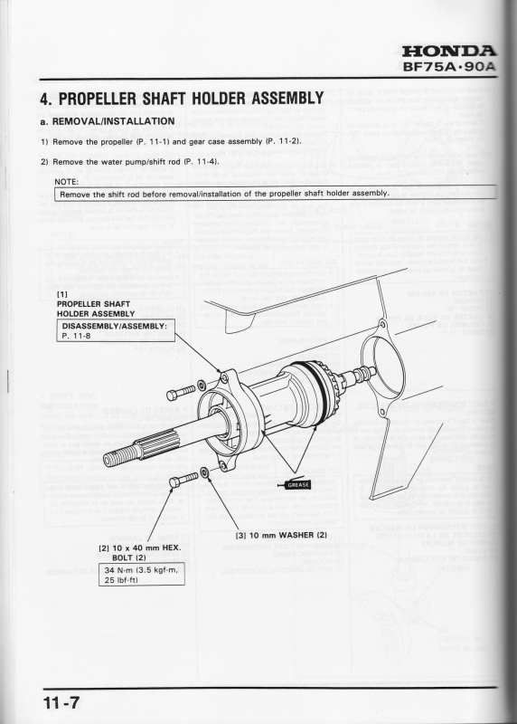

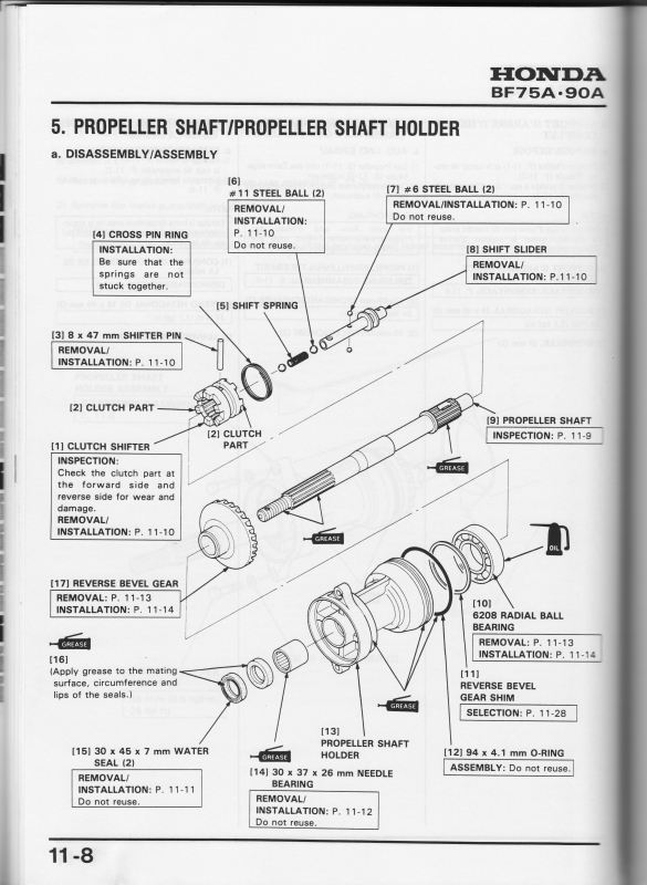

Si ce n'est pas trop tard...  (si tu n'a pas rendu le bouquin), J'avais zappé, je serais preneur du démontage "officiel" du joint spi de l'embase côté hélice (là où il y a 2 boulons de 13 à dévisser) et après c'est l'aventure Image. En 2 mots çà pourrait aider ma prise de tête !
Merci la Bretagne. Yoyo22
kanarmor
Messages : 14
Inscription : mer. janv. 30, 2008 1:07 pm
je rends le bouquin
Message par kanarmor »
je rends le bouquin aujourd'hui
pour toi YOKO j'ai fait lels photocopies j'espére que c'est bien ce que tu veux

Excellent ! C'est tt à fait ce que je voulais. T'es un chef... Je comprends mieux pourquoi je ne pouvais pas extraire ce truc facilement. (maintenant, Y a plus qu'à).
Encore merci. Yoyo

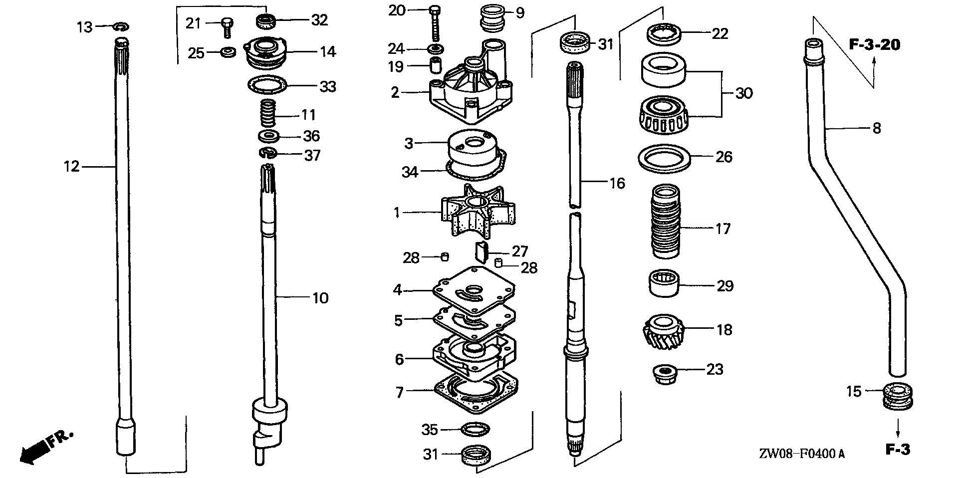

Bonjour j ai acheté en occasion un moteur 4 temps Honda BF75. Je suis à la recherche du guide technique atelier. Car j ai deux problème dessus quand je met le capot moteur le moteur s étouffe  puis suand je le retire il tourne bien. Mon 2 problème est que suand j accélére j ai de l eau qui sort au dessus du sélecteur de vitesse. Si quelqu'un peut m aider. Merci à vous.
Messages : 23
Message par papito »
Sur votre moteur
Y a t'il une mousse anti bruit de rajouter qui empèche l'air de passer?
Vérifiez également les entrées d'air des carburateurs certaine personnes y mettais des filtres mousse
Pour le problème 2
je vous mets de la documentation si vous pensez que l'eau sort du levier de changement de vitesse
Peut étre le  joint torique visible sur l 'image repère 5 (seal holder)
et sur l'éclaté repére 33 pour le joint et 14 pour le support
Peut étre en démontant l'embase vous arrivez à extraire ce joint en enlevant  auparavant le circlip(E -ring)
