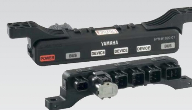

angelo13
Bonsoir Gambie 2Tu peu
Message par angelo13 »
Bonsoir Gambie 2
Tu peu regarder a l'arrière du compteur si tu es équipé d'un Lan-Bus pour compteur ???
 voici la photo du Lan Bus  pour compteur Tach et Speed de Yamaha ...

Bonjour Ganbie2
Effectivement le problème doit provenir de ton afficheur, si le compteur total augmente et pas le journalier , la liaison (faisceau) avec le moteur est hors cause puisqu'il fonctionne ensemble avec le contact. A ta place vue que c'est la seule fonction des deux boutons, je ne changerai pas l'afficheur vue son prix.
