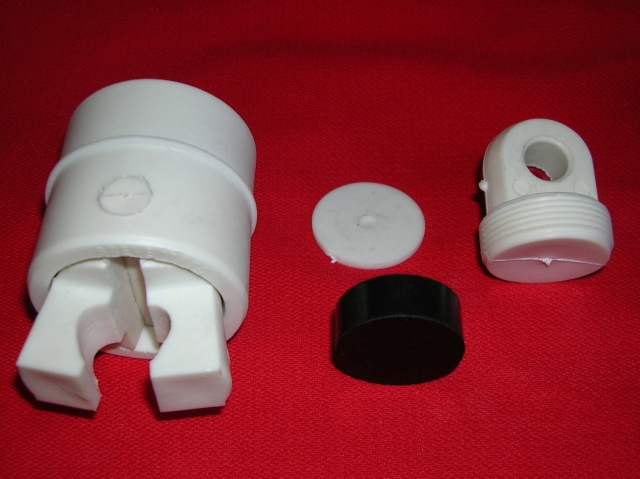

Décroche ancre reçu ce jour, pas de mode d'emploi mais rien de bien compliqué, ça se compose d'un genre de gros clapet de robinet en caoutchouc que l'on comprime en vissant la partie haute du "bidule" Aucun repaire de réglage de la force exercée, comme là précisé notre ami Bataclo un gros risque de dé-réglage de la tension exercée. Je crois qu'il va finir au fond d'un tiroir dans le garage .

Bonjour Yves,
Non ça serait dommage !
Tu lui donnes une tension convenable après avoir fait des tests de décrochage sous charge pour connaître le point "critique".
Une fois ce réglage opéré, tu ligatures les 2 "yeux" en passant un fil fin d'inox torsadé qui freinera un éventuel dévissage, il n'y a aucune force qui s'appliquera sur ce frein, tu peux aussi y mettre un collier rilsan, juste qu'avec un rilsan il faudra vérifier qu'il n'ait pas cuit aux UV.
Mais en faisant comme je te dis, tu éviteras de laisser ton ancre au fond de la grande bleue ! Pour l'anecdote il m'a fallu une fois mettre la puissance maxi de mon moteur (275CV) pour décrocher mon ancre (j'avais réparti les efforts aux taquets avant en plus du davier pour ne pas endommager le bateau, la mer avait pris la couleur du lait sur 50M² !!!!)

Bonjour BatacloTon idée est
Message par Jerattous »
Bonjour Bataclo
Ton idée est très bonne pour éviter le dé-réglage, mais moi ce qui me pose problème c'est que chaque fois qu'il lâche, il faut redéfinir la bonne tension. Comment faire, compter le nombre de tours effectués avec la partie visable ? cela reste de l'approximatif, trop visé, il ne lâchera pas et trop faible l'ancre lâche en cas de grosses vagues subites. Si tu as une solution , je suis preneur.

Non Yves,En fait ce
Message par bataclo »
Non Yves,
En fait ce dispositif ne te servira que très exceptionellement, c'est à dire UNIQUEMENT lorsque ton ancre aura accroché un rocher, ce qui n'est pas si fréquent que ça.
Il est très vraisemblable que 1 à 2 fois par an tu en auras l'utilité réelle, mais pas plus.
Sinon pour te répondre, il te suffit comme tu le dis de compter les tours et de faire correspondre 2 traits de peinture ou de feutre indélébile (un peu le principe du réglage de couple d'une clé dynamométrique si tu préfères). Je considère qu'il vaut mieux qu'il soit trop sérré que pas assez et que ça décroche lors d'un mouillage de nécéssité (comme avec du vent fort et des rochers à proximité du bateau)
A titre perso je ferai l'essai de le coincer en simulant le montage avec une manille coincée dans un étau d'établi et passée dans l'oeil, et toi qui tire à la main sur le bout de l'autre côté pour jauger de la force qui te sera nécessaire pour faire sauter le bazar.
En d'autres termes, si tu n'arrives plus à le faire sauter avec ta seule force, tu ne dois pas être loin du bon réglage. Car ensuite, si la circonstance l'exige (ancre coincée sous le rocher), tu n'auras qu'a amener le davier du bateau au droit de l'ancre, tendre le bout en profitant de la houle, le bloquer au taquet et laisser la force de la vague montante bosser pour toi, il te faudra juste retendre le bout à chaque mouvement descendant du bateau, ainsi jamais tu n'auras besoin de forcer.
