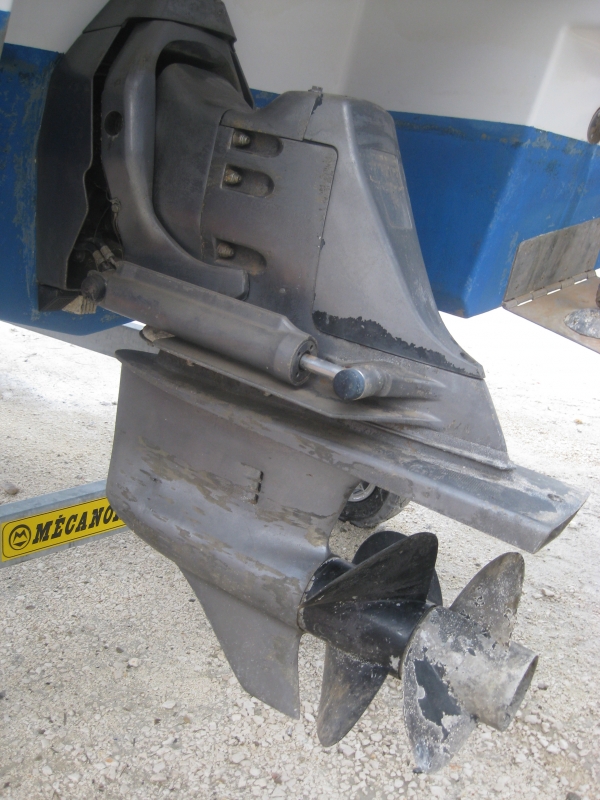

Etant donné que je prends plaisir à tout faire moi même sur "la bête" (suis assez passionné de bricolage et mécanique)... mais que je n'ai aucune expérience en inboard... va falloir apprendre à dompter la machine pour l'hivernage, l'entretien, etc. Le forum me sera encore bien utile dans les mois à venir!!
Je vais déjà commencer par un nettoyage et sans doute une peinture de l'embase qui en a bien besoin. A+ Jmich
