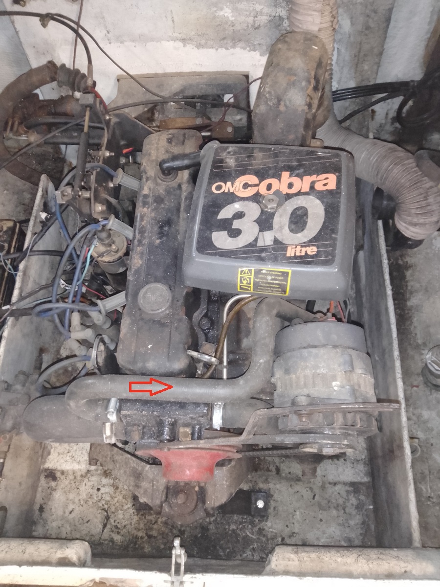

Voilà donc la photo de ce que j'appelle la prise d'eau à laquelle est reliée la vanne qui se trouve dans le compartiment moteur.
Si la crépine est bien placée dans le bons sens Image
l'avant du bateau doit être à gauche ... Image

ça me paraît tout à fait anormal Image que le moteur
ne soit pas raccordé à cette prise d' eau  Image ...
Que le moteur soit en refroidissement
- direct avec circulation d' eau de mer ( ou de lac / rivière )
DANS le moteur
- indirect avec un échangeur de température entre
une circulation d' eau aspirée sous la coque qui
refroidirait un circuit "fermé" interne au moteur
pour moi, dans les DEUX cas,
le moteur DOIT utiliser cette prise d' eau ...
Je ne vois pas comment il peut en etre autrement ... Image

Pour être parfaitement clair,
Message par jackdu50 »
le moteur n'a tourné que 20 secondes... histoire de vérifier qu'il démarrait ( sans aucun problème) et qu'il n'y avait pas de bruit suspect.

ci joint image emplacement entrée refroidissement
pour information l'échappement ce fait par l'embase
vous pouvez  branchez sur un tuyau d'arrosage  personnel à ce niveau
Je pense que c 'est comme ca que le moteur à été démarré lors de votre visite
Attention le tuyau devra étre démonté et remonté sur la vanne pour un essai en mer
Attention  surtout ne pas démarrer le moteur en ayant remis le tuyau sur la vanne sur la remorque
Pas de refroidissement
pour un essai ne pas oublier de le brancher sur un tuyau personnel

Merci Michel, c'est donc bien
Merci Michel, c'est donc bien le tuyau qui va sur le corps du calorstat d'eau.
Concernant la pièce pour laquelle je me posais des question dans mon premier post, j'ai pu déterminer grace aux fichiers que tu m'as joints qu'il s'agit d'un refroidisseur pour le liquide de direction assistée..
je vais pouvoir avancer...
