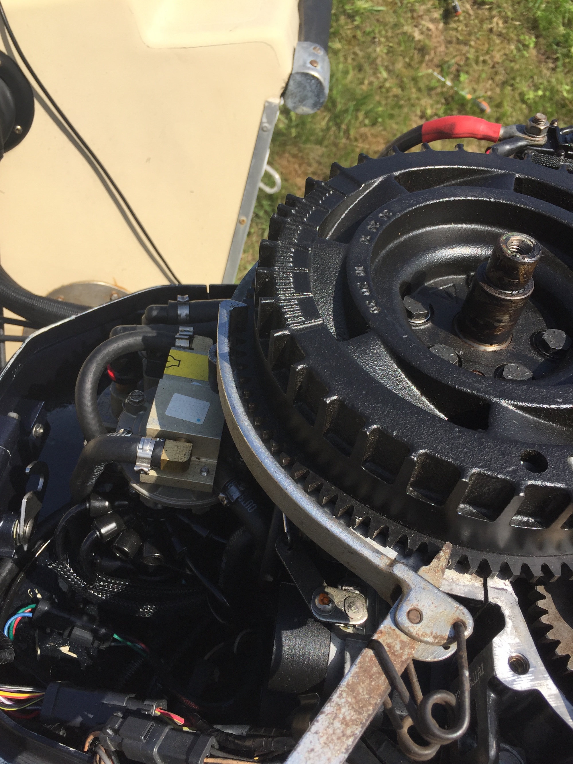

tout d'abord toute la visserie du moteur est en mesure impériale, la vis que vous citez a une tête de 1/2 pouce, c'est à dire 12,7 mm. Avec une clé mal adaptée vous risquez d'arrondir la tête de vis si elle est trop dure à dévisser.
Ceci dit, au montage cette vis est montée avec du frein filet. On peut décoller cette vis en frappant en coup sec sur la tête avec un chasse goupille puis essayer de la dévisser.
Si cela ne vient pas, soit utiliser un bloc piston, qui peut fabriqué avec une ancienne bougie, ou utiliser un outil pour maintenir le volant voir photo.

bonjour, cdi enfin changé, le
Message par alex77 »
bonjour, cdi enfin changé, le moteur demarre et semble tourné rond.

bonjour, suite au changement
bonjour, suite au changement de mon régulateur, j ai bien une tension de 14,4 volts moteur tournant,
Le moteur  a bien tourné à petite et grande vitesse. Après quelques heures de dérive en mer, démarrage difficile, le moteur calle a l'ouverture des gazs, au bout de 10 minutes, plus aucunes indications au tableau de bord, température, jauge essence, tension de baterie, arrivé au port, j'ouvre le capot et je m'appercoit que le regulateur a cramer, fil fondu. Quelqu un aurait il deja eut se probleme ou des idées, merci.

bonjour le modele du moteur
bonjour le modele du moteur E150EXERV , numero de serie moteur G 03617190 , reference du regulateur 05 85 219 (193 - 4093)
sur mon ancien j ai juste un fil gris pour le tackymetre et sur le nouveau il y a un violet en plus, je ne sais pas a quoi il sert ( sur le moteur j ai bien la fiche femele violet pour le connecte) , merci

Le moteur est de 1994
Il y a une incoherence dans les références que vous avez donné, la référence 193-4093 correspond à la référence en origine à 584093, ce qui est la bonne pièce pour votre moteur
Or vous citez égalelement la référence origine 585219, cette référence correspond pour un moteur de 1995.

apparement la reference
apparement la reference 0584093, reference de ma piece selon la doc, a ete remplacer par la reference 0585219 ( avec un fil violet ren plus)
