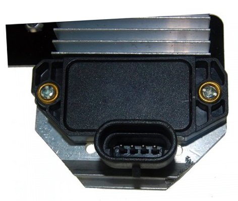

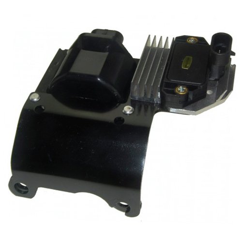

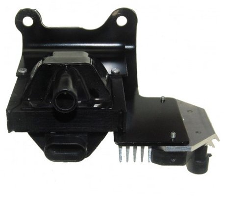

aujourd’hui un autre Mecano est intervenu sur le bateau et m’a dit qu il était sûr que c’etait La bobine d’allumage qui est en défaut après avoir testé tout le reste.
avez vous un schéma éclaté de montage?
car il me demande 400€ pour le monter?
est ce difficile à faire soit même?
merci d’avance comme toujours de votre aide
pierre -Alain
on ne sait toujours pas s il y a une étincelle aux bougies
je vous mets des image bobines haute tension
soit le nouveau model d apès les images soit le model ressemblant à une bouteille

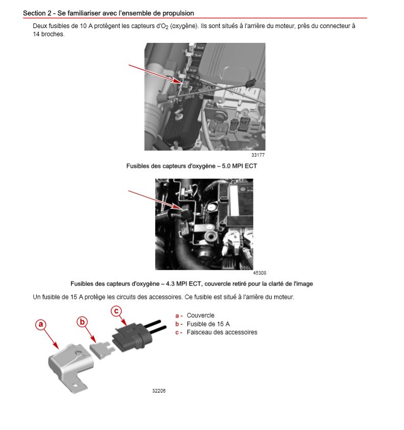

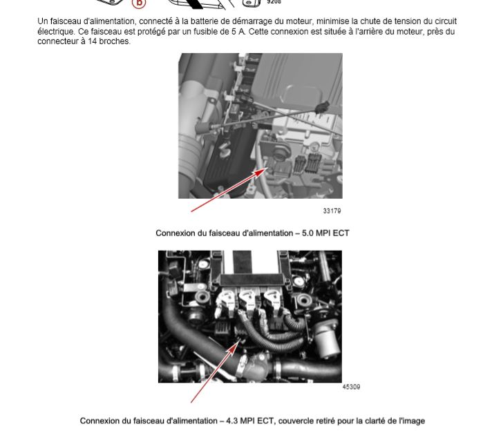

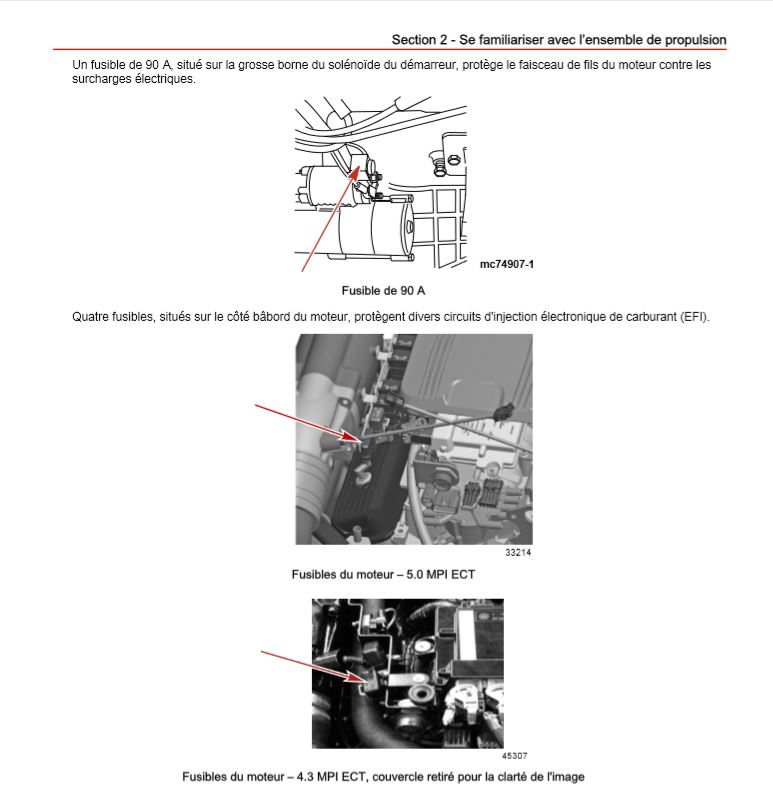

je vous mets également les
je vous mets également les emplacements fusibles à vérifier
je mets également emplacement
je mets également emplacement fusibles
