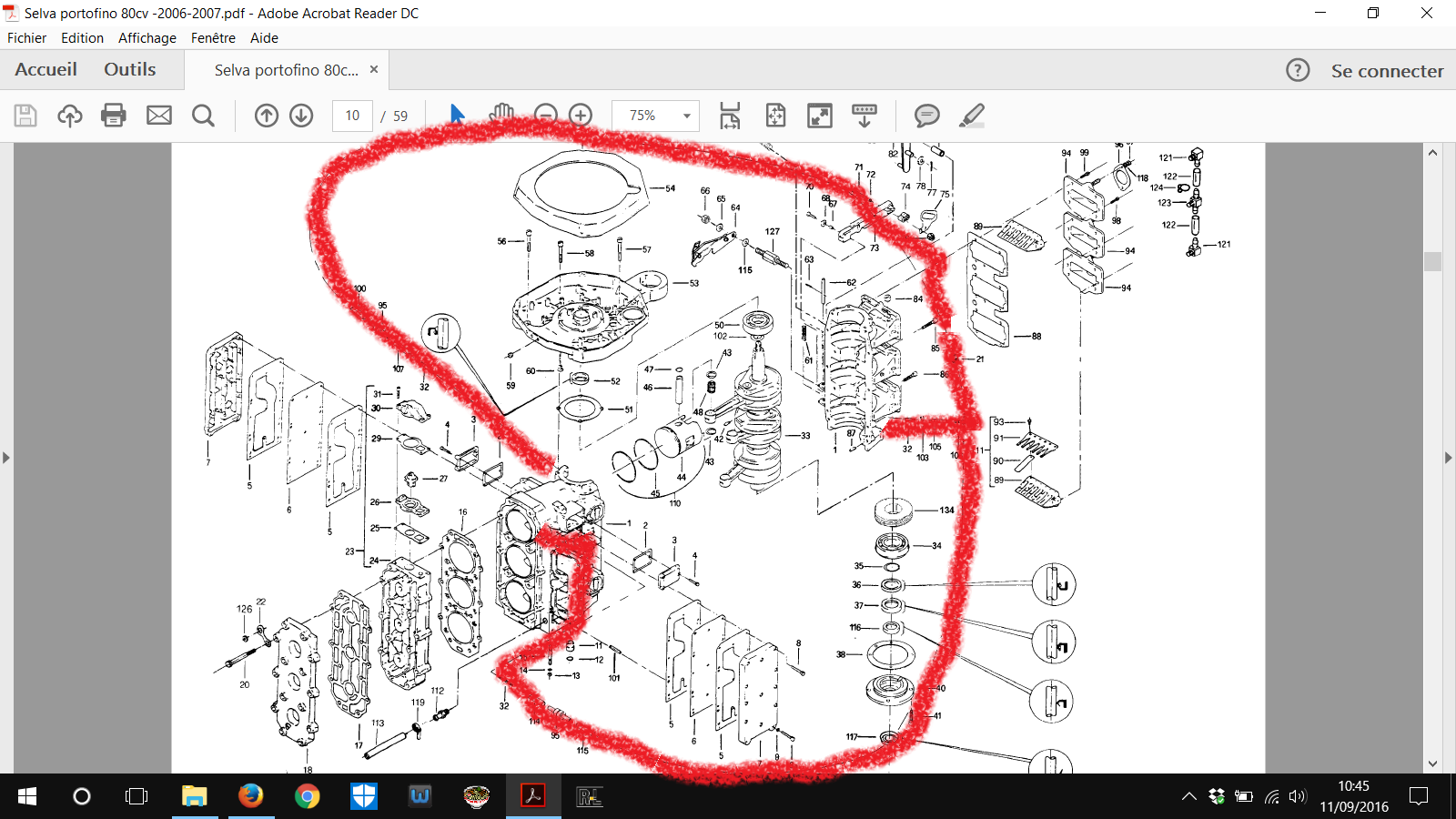

maintenant un autre point que je soulève
sur la pièce jointe, j'ai tracé en rouge la ligne tubulaire que j ai sur mon moteur et je me demande à quoi elle sert...
quand j aspire dedans du mélange vient. beurk
cette ligne est traversante au dessus boite à clapet du milieu se repique sous le volant moteur au niveau des vilo sous volant moteur et de l autre coté se repique en dessous boite clapets du bas et en haut proche fixation relai trim (voir pj)
comme j ai viré la pompe mélange et que j ai remplacé par la pompe dellorto P34PB2 et que je fais mon mélange au lieu de l autolube
peut être ce système devient obsolète??
il semble présent sur toutes les versions
servait t il à apporter de l huile via la pompe mélange?
merci pour ces éclairages

Pour la  ou les petites durites   fines  elles y sont   sur tous les moteurs YAM que j'ai eu  à dosage huile manuel  ou par Autolube , elles doivent avoir   un role pour la lubrification  de certains points du vilo qui est positionné  verticalement ,
Sur ton moteur  les petites durites ne canalisaient  pas de l'huile via la pompe de mélange huile ,surtout que ta pompe d'origine etait une VRO et donc qu'elle n' injectait pas que de l'huile  mais le  mélange Huile et essence, dans les  CARBUS
