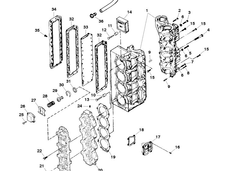

Après lecture de mon livre technique j'ai un gros doute!!!!
En effet dans celui-ci on explique que le ressort faisant partie du thermostat doit etre tournée vers le couvercle du compartiment et sur la vue détaillée il est tournée en sens contraire???
Donc ma question est mon thermostat suivant la vue jointe est-il correctement monté???
Rssort vers la tete motrice? Si non ce serait peu etre la raison de ma surchauffe?
Met une photo de la cartouche
Message par goby »
Le ressort doit etre vers le couvercle comme sur le schéma
Met une photo de la cartouche thermostatique seule

Je pense qu' il ne sert qu à
Message par fzank »
Je pense qu' il ne sert qu à le maintenir plaque contre son joint.
Donc si je comprend bien l eau civile en continu autour des cylindres melle quand thermostat fermé et lorsqu il est ouvert le circuit s étend à la culasse avec renouvellement d eau. Mais alors comment l eau arrive à la pissette quand le thermostat est fermé ... Car suivant mon plan la pissette est mise entre le premier cylindre et la culasse et l eau vient des cylindre vers la culasse?? Suis désolé mais c est la seule chose que je ne maîtrise pas encore sur mon moteur

Mais sur tous les autres  moteurs  Froids donc thermostat fermé , au démarrage  du moteur la pissette coule immédiatement  ! ! !.  (meme thermostat fermé) c'est le  1er controle à effectuer à la mise en route du  moteur .
La pissette est  seulement un témoin qui indique que la turbine envoie plus ou moins d'eau .
Sur la majorité des  2 temps  la pissette est alimentée au  début du circuit de refroidissement , quand l'eau va aux cylindres ! ! !.
 La pissette peut bien couler  mais le moteur  etre en surchauffe si le thermostat est bloqué fermé  .
Tu dis que ta  pissette est  branchée sur le circuit d'eau des  cylindres , . ton schéma n'indique pas precisemment  tout le circuit d'eau interne ,
Les cylindres sont refroidis en permanence  moteur chaud ou froid
La culasse n'est refroidie que quand le thermostat commence à s'ouvrir  donc quand le moteur commence  a atteindre la bonne température de fonctionnement.
Le thermostat fermé n'empeche pas l'eau de rentrer dans la culasse  mais l'empeche de circuler/ d'en sortir pour ressortir sous la tete motrice  dans le fut.
l'eau qui circule autour des cylindres se rejette aussi  ensuite sous la tete motrice dans le Fut
Ensuite il y a la sonde de surchauffe  + buzzer = baisse de régime par sécurité qui informe si surchauffe , as - tu cette sonde sur la culasse?
 As tu refait l'essai avec les oreilles ou bac plus haut ?? pour savoir si c'était un probleme de niveau d'eau sur l'aspiration pompe .

Je vous vraiment pas , en
Message par fzank »
Je vous vraiment pas , en regardant le plan comment j aurais pu me tromper au remontage
