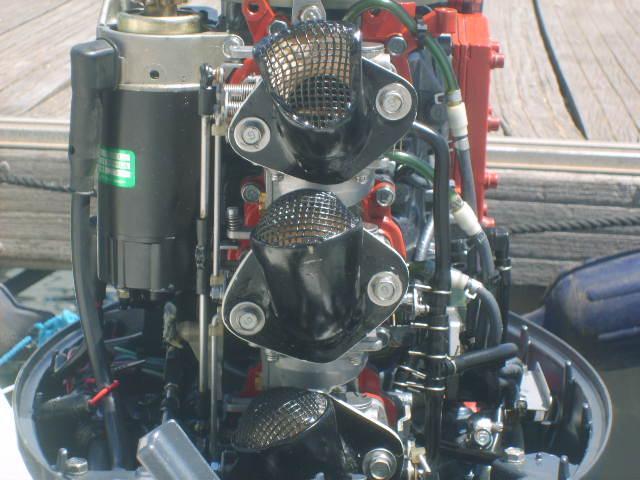

 Moi  idem
   Il était  énorme , Je l'ai démonté sur mon Yam = Fiabilité et sécurité   et surtout  bien plus de place tout autour de la cuvette,
  pour controler / démonter certaines pieces , comme les anodes de la tete  motrice  , les  carbus , le filtre essence.
  Et  pour la quantité  de  %  d' huile   rien de plus facile avec  ce doseur que je rempli de temps en temps ,
Super pratique  ,pas besoin de pipette gradué ou  du    ""  à peu prés approximatif  ""
 Sur le haut de ce flacon  il y a un  petit reservoir gradué  et il est gravé des  2 cotés les reperes pour  la quantité à remplir  suivant le  % et  le volume d'essence,
  Il suffit d'appuyer sur les cotés du flacon  et  l'huile remonte pour remplir  le haut .
