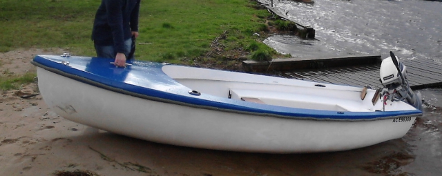

  Pour qu'il leve exagérément le nez comme cela  c'est qu'il y a un  probleme, et de plus en ayant mis une personne à l'avant .
 je ne vois qu'une chose le moteur qui est trop puissant pour cette coque
 Quel est la marque et le modele de ce canoT.
 est-il quillé ?? .
 connais tu  la puissance maxi autorisé ?.
 dans ce genre la en  4 metres  j'en vois souvent en maxi entre 4  et 8 cv.
 et parfois ce sont des canots destinés à naviguer à la voile ,et dont le mat a été démonté

Je n'ai aucune idée de ce qu'est cette coque, je l'ai achetée éventrée et pourrie pour 70€ et refaite à neuf avant de l'homologuer.
Elle est quillée par une quille qui sert davantage de rigidificateur que de vraie quille.
Le tableau arrière était percé et équipé d'un renfort apparemment intégré au moulage d'origine ce qui semble indiquer la présence d'un moteur.

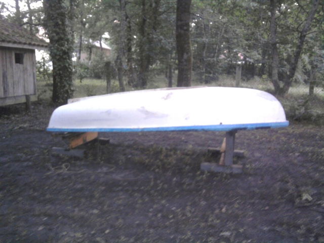

J'ai joint deux photos dont une du canot retourné quand je refaisais la carène, on voit bien les formes.

 C'était peut etre à l'origine un canot destiné à naviguer uniquement à la rame ,
Le dessous de carene a   la forme de celle d'un petit voilier , comme le  420
Elle doit bien glisser sur l'eau avec un petit moteur ,ici  pas mal de voiliers de  6 m dont le FLIRT de Jeanneau  ont un hors bord de  8cv  et ça navigue bien à plat.
 Sur un petit voilier quand le hors bord  est un peu trop puissant  il leve vite du nez,
 à vue d'oeil on comprend que cette coque va se soulever exagérément avec un 9,9cv .
  je pense qu'avec un 6 cv ce sera beaucoup mieux  pour une bonne assiette du  bateau en navigation, déja le moteur sera  moins lourd .

En voyant la coque retourné ou comprend que l'arrière n'est pas fait pour être en contact avec l'eau mais au contraire afin diminué la trainée.
