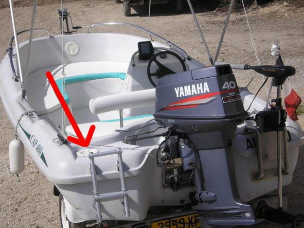

je pense que le montage ressemble a celui d'un cap 400 rigiflex si quelqu'un a deja monter un cap ;)
J'avais un Cap 400 parkage vendu avec un moteur Honda 40cv (98kg) acheté neuf, pour les fixations basses et hautes du moteur une cale en bois avait été glissé entre les deux épaisseurs de polyéthylène en passant le bras par les deux trappes de visite (idem pour fixation de l'échelle de bain)
Après une année d'utilisation le tableau AR s'est découpé au ras de la plaque inox réparation prise en charge par Jeanneau. Bateau revendu après deux ans vraiment pas terrible, mais ce n'est que mon opinion
Yves

... j'ai peur que le moteur se barre et quand je lève le moteur pour le mettre en position route le bas de l'etrier du moteur se leve de 1cm au moin et vrille un peut le tableau y a pas mal de jeu
Un moteur de 40 cv ne peut pas etre fixé coomme un 6 ou 10 cv  ....
Simplement en serrant les papillons, eh bien au bout de pas longtemps de temps de marche, ça va se desserer ...
UN boulonnage serieux  haut et bas est indispensable ...
vmlinuz a écrit :
... vrille un peu le tableau y a pas mal de jeu donc si je passe la marche arriere il va se lever ?
normalement non, car il y a une sécurité  ( un petit levier ) qui doit empecher cela , mais se faisant c' est donc le tableau AR qui va " deguster " avec le risque  de découpage comme cela nous a été relaté par un de nos forumeurs ..
Perso , je reste TRES dubitatif ou circonspect sur les consequences d' un montage d' un moteur de cette puissance sur du polyethylène roto moulé Image  Image

j'ai téléphone a rigiflex j'ai eu le chef d'atelier qui ma donner la marche a suivre donc : percé les trou et tout traverse la plaque téflon et inox et le tableau une fois fini sur le tableau face arrière démonter la plaque plaque plastic (téflon) et la plaque inox bourré le tout au mastic rubson auto-marine et remonter les plaque poser le moteur et mettre les boulon et serre

non le rubson ses juste pour
Message par vmlinuz »
non le rubson ses juste pour rendre le tableau bien étanche il ma dit d'en mettre partout sur la plaque inox et les boulon pas besoin de cale entre les deux peau il a des alvéole de renfort je les est vue ;)
