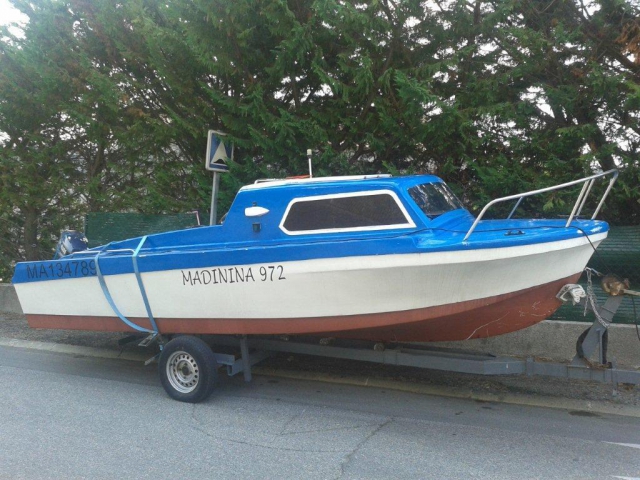

J'ai un petit bateau (une sécu quoi) et j'aimerais passer à la taille au dessus (>5m, cabine et au moins 5 personnes) pour pouvoir amener ma petite famille en ballade...
J'ai trouvé deux bateaux qui sont dans mon budget:
- Rocca PumaS de 1985 (5,2m et 5 personnes), 115cv hors d age (1970?) et en panne
- Rocca super Floride de 1964 (5,9m et 6personnes), 50cv plus récent (1990?) et qui tourne
Tout le monde vante la qualité de fabrication des Rocca. Je préfère le PumaS pour son aspect plus contemporain mais le super Floride est plus grand et plus pratique (6 personnes, cabine plus spacieuse...)J'ai du mal à me décider et j'ai vu que quelques membres avaient eu ces bateaux...
Y en auraient ils qui pourraient me faire part de leur retour d 'expérience?
Merci d'avance.
JFV

JfVaz a écrit :
Bonjour Je suis nouveau sur ce forum, et j 'ai déja quelque chose a demander... Un conseil! J'ai un petit bateau (une sécu quoi) et j'aimerais passer à la taille au dessus (>5m, cabine et au moins 5 personnes) pour pouvoir amener ma petite famille en ballade... J'ai trouvé deux bateaux qui sont dans mon budget: - Rocca PumaS de 1985 (5,2m et 5 personnes), 115cv hors d age (1970?) et en panne - Rocca super Floride de 1964 (5,9m et 6personnes), 50cv plus récent (1990?) et qui tourne Tout le monde vante la qualité de fabrication des Rocca. Je préfère le PumaS pour son aspect plus contemporain mais le super Floride est plus grand et plus pratique (6 personnes, cabine plus spacieuse...)J'ai du mal à me décider et j'ai vu que quelques membres avaient eu ces bateaux... Y en auraient ils qui pourraient me faire part de leur retour d 'expérience? Merci d'avance. JFV
Ce sont tout les deux de tres bon bateau mais il faut que favorise une motorisation assez consequente endessous de 70/90cv ca risque d'est juste ton moteur va etre en force et en surconsomation en permanace avec 5 personnes a bord donc favorise un motorisation superieur  tu y gagnera en consomation et en  securité au cas ou la mer ce leve tu rentrera lus facilement;)

Bonsoir et bienvenue sur le
Bonsoir et bienvenue sur le Forum.
Avec 5 personnes à bord et vu la configuration des bateaux tu risques d' avoir une grosse part du poids de l" équipage sur l' Arrière du bateau , ce qui n' est pas très bon pour le rendement ...
A priori, ... ( on y reviendra + loin ) il te faudra une puissance conséquente pour faire hydroplaner la coque ...
Le rocca Floride avec sa motorisation ira parfaitement si tu es seul ou à 2 personnes max à bord et que tu navigues essentiellement en lac / rivière ou en mer en zone TRES abritée ...
Je m' explique ...
Le Rocca floride a été conçu à une époque ou l' on utilisait des puissances moteur plus modestes qu' actuellement.
Bref pour faire planer la coque sur l' eau avec peu de puissance, il n' y a pas 50 solution , il suffit de faire une carene TRES plate  qui se met alors assez vite à "glisser" sur l' eau .
Mais pour cela il faut que la-dite carène soit bien à plat ...
Si tu la charges trop sur l' arrière , elle va lever du nez, s' enfoncer de l' arrière et pousser énormément d' eau avec une sur consommation conséquente, et au prix du SP 98  .... ça va faire chauffer la carte bancaire, et le pompiste va vite devenir ton ami ...
En plus, du fait que sa coque est donc TRES plate ( pour hydroplaner facilement ) , des que tu vas avoir la moindre vague ( sillage de bateau croisé ) ça va etre inconfortable car ça va "taper sec" ....
Voila pourquoi je te déconseille le Rocca Floride puisque tu sembles vouloir etre accompagné de ta famille à bord ....
Le PUMA S est d' une conception plus récente, et possède une carène plus en "V" ( donc  bien moins plate que la Floride ) , ce qui signifie
un meilleur confort sur l' eau ( la coque tapera moins "sèchement" que le FLORIDE )une puissance moteur nécessaire plus conséquente .  A priori , il faudrait que tu l' équipe d' un Yamaha 2 Temps V4 115 cv . Ce sont des moteurs fiables, on en trouve beaucoup d' occase ; seul handicap, leur consommation quand tu dépasses les 4ooo tours . Il faut savoir que tu auras de GROS écarts de consommation ) vitesse égale selon que tu seras 2 à bord, par rapport aux 4 , voire 5 personnes que tu envisages.

Merci pour ces commentaires 'éclairés'.
Ce que je n'ai pas précisé, c'est que 80% du temps, 'je' serai 2 voire 3 à bord... (peche, chasse).
Je souhaite quand meme pouvoir faire quelques sorties de temps en temps avec ma femme et mes petites pour les amener sur une petite ile pres de chez nous ou dans les calanques... mais plutot par mer calme...
Et le dernier avantage, c'est que le Floride peut naviguer des maintenant, alors que le Puma... faut d'abord faire quelques réparations sur la coque et aussi sur le moteur!
Bref, mon coeur partirait plus sur le Puma, mais ma femme (et mon portefeuille ;) ) préfèrent le Floride...
Bref, je crois que je vais prendre le Floride...
Si, à l'avenir, je montais un moteur plus péchu, pensez vous que je pourrai hydroplaner (=déjauger?) meme avec 4 ou 5 personnes à bord (genre un 70 ou 90 cv)?
Merci d'aider un novice ! ;)
