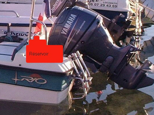

Personnellement, je ferais un essai avec le réservoir fixé sur le rebord AR afin que le carburant soit plus haut que le moteur de manière que la pompe à essence soit moins sollicitée (vérifier l'ouverture de la vis d'air sur le bouchon du réservoir). Si aucune amélioration, c'est que le problème ne doit pas venir de la pompe. Je vérifierai aussi le circuit de refroidissement, car s'il a avalé une cochonnerie qui l'obstrue il chauffe et se bride (mise en sécurité) un coup d'œil sur l'état du thermostat ne coûte rien. Je ferais aussi un échange de bougies, car même neuve une bougie peut être défectueuse en montant en température. Mais comme je te l'ai dit la mécanique est moi on est fâché
