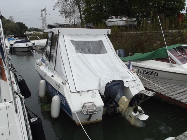

Salut Papy,
Non, le bateau est bâché entièrement, avec une entrée d'air par la poupe à la hauteur du moteur. Et la cabine est entre-ouverte.

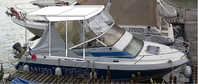

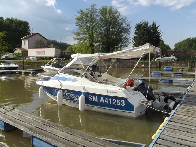

Salut nikos,
Le bimini est le 4 arceaux en largeur 1850 à 1980 avec jambes supports.
Il est très facile à poser, tout est compris.
Tu as tous les renseignement sur le magasin :
http://www.discount-marine.com/p10659/matc-bimini-alu-4-arceaux
La photo de présentation est celle de mon Flyer.
