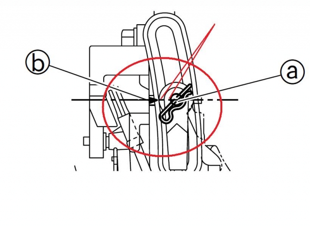

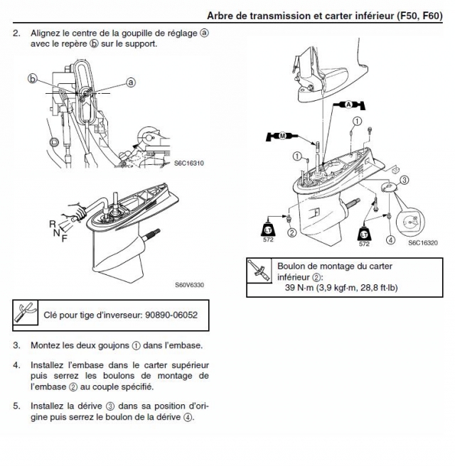

Bonjour a tous non il ny a que mettre au point mort et ensuite tu démonte et tu remonte apres changement de la turbine ... Il y a un repère a verifier du point mort ... mais vu qu'il est neuf rassure toi que tout est bien mis avant de toucher des réglages car il est neuf ton moteur voir il y a les cables et les l'ecroux et le contre ecroux sont bien fixer  ... et bien sur aussi verifier ce que Smail H a ecrit coté Embase ...
Voici le schemas du repère "point mort"
Cdt
Avant le réglage mettre au point mort la commade de gaz !!! ;)
