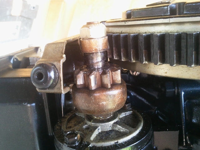

J'enlève le capot et j'observe : Lors du démarrage, la masselotte du démarreur monte bien contre la "grande roue dentée" que j'appelle volant moteur ( ?). Mais l'ensemble ne tourne pas.

Que penses tu de la masselotte du démarreur qui à l'air de monter en contact quand elle veut ???
Je l'ai graissée hier est ce suffisant ?
A ce sujet, l'état des dents de cette petite couronne sur le démarreur laisse à désirer, preuve peut être que des soucis de démarrage ont été rencontrés auparavant...

J'avais ben compris le principe de cette massellotte, mais j'ai observé que lors de quelques tentatives, elle ne montait pas, mais le démarreur tournait !
c'est pour çà que je l'ai graissée.

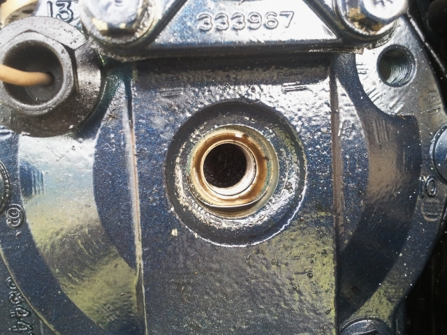

que diriez vous de ce dépot
Message par alchimist »
que diriez vous de ce dépot observable sur la deuxième photo ? Cette couleur brunâtre ? normal ?

Pour moi d’après ce que je peux voir sur ta photo ce serait je pencherais plutôt pour un dépôt de calamine sur la tête de piston tout simplement ; donc rien d’alarmant.
Quand à tes problèmes de démarrage, si tu as vu le démarreur tourner sans s’engrainer sur le volant moteur le problème viens très vraisemblablement du lanceur de ton démarreur qui est sans doute légèrement grippé. Avec un peu de chance comme il n’est visiblement pas complètement grippé, une bonne dose de dégrippant devrait probablement suffire (du dégrippant pas du WD40 qui s’il demeure un excellent produit hydrofuge, et anticorrosion n’est pas à proprement parler un dégrippant).
Si cela ne suffit toujours pas tu n’aura sans doute pas d’autre possibilité que de démonter ton démarreur pour le nettoyer, polir les éventuelles zones de frottement qui sont peut être un peu oxydées, changer les charbons …
