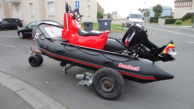

bonsoir je voudrais brancher une commande a distance teleflex sur un suzuji dt30 mais je ne sais pas comment faire. pourriez vous m’éclairer de vos lumières ça c'est le moteur

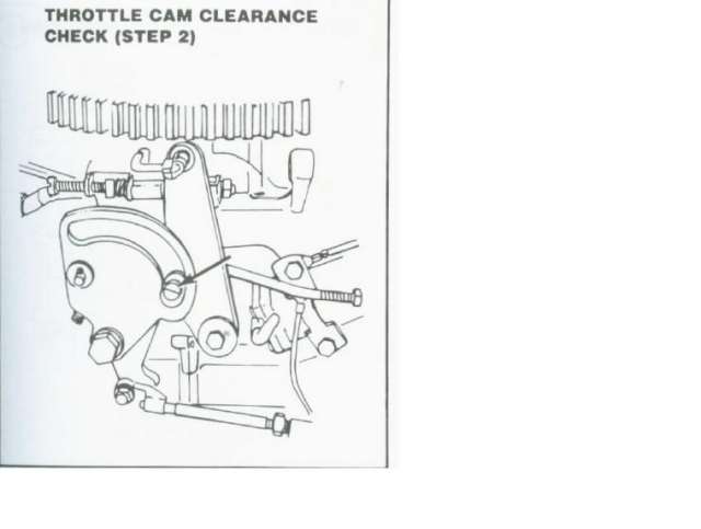

[Image externe indisponible : http://www.discount-marine.com/club/files/28634/DSC00897.jpg] quel est le câble de l'accélérateur , celui qui a le ressort ou l'autre qui a une rotule et ou le brancher sur le moteur merci de vos réponses
Bonjour Pour distinguer les câbles, mettez la manette au point mort puis actionnez la manette : le câble qui bouge le premier est celui de l'inverseur, l'autre est celui de l'accélération. Salut

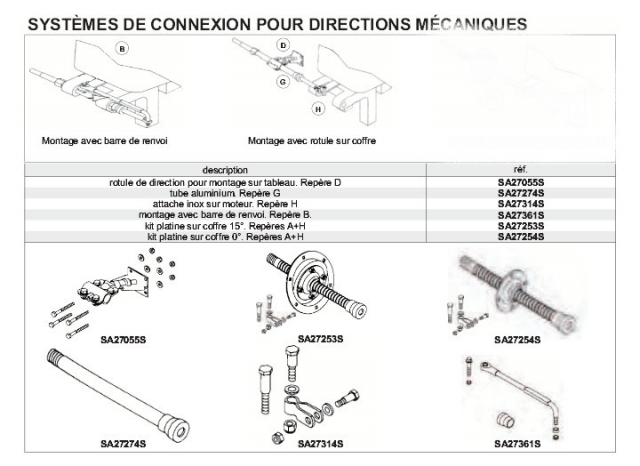

bonjour vous ne parlez pas du volant qui se fixe sur la partie centrale du moteur je vous joint montage a r je pense qu il vous manque le blocage de câble de direction pour celui d accélérateur et changement vitesse on aurait besoin de voir si les bloqueurs des câbles est présent sur le moteur sur le cote au niveau poignée salutations
bonsoir. merci a tous pour vos conseils et vos encouragement. petit à petit, j'avance dans mon projet. ce weekend j'ai mis en place non sans mal les deux cables de commande. 3 positions coté moteur, ar/n/av et quatre du coté de la poignée. j'ai résolu ce petit problème de la façon suivante: position 1: marche arrière. position 2: neutre. démarrage moteur. position 3: marche avant (lentement). position 4: accélération totale. ai je bien fait ?.
maintenant je dois aller chez le ship à ouistreham pour acheter une barre de renvoi et le câble de direction. pour la barre de renvoi pas de problème, je fais confiance au mécano. par contre, le hic, c'est la longueur du câble de direction. j'ai mesuré entre l'écrou du moteur et la sortie de la direction et je trouve une distance de 3 mètres et 2 centimètres.
maintenant je dois aller chez le ship à ouistreham pour acheter une barre de renvoi et le câble de direction. pour la barre de renvoi pas de problème, je fais confiance au mécano. par contre, le hic, c'est la longueur du câble de direction. j'ai mesuré entre l'écrou du moteur et la sortie de la direction et je trouve une distance de 3 mètres et 2 centimètres. [Image externe indisponible : http://staticclub.caradisiac.com/1/humour-detente/help/photo/9881236988/3148148f40/help-cable-moteur-img.png]
si j’achète un câble de 10 pieds (3.05 m), sera t il assez long ?.
