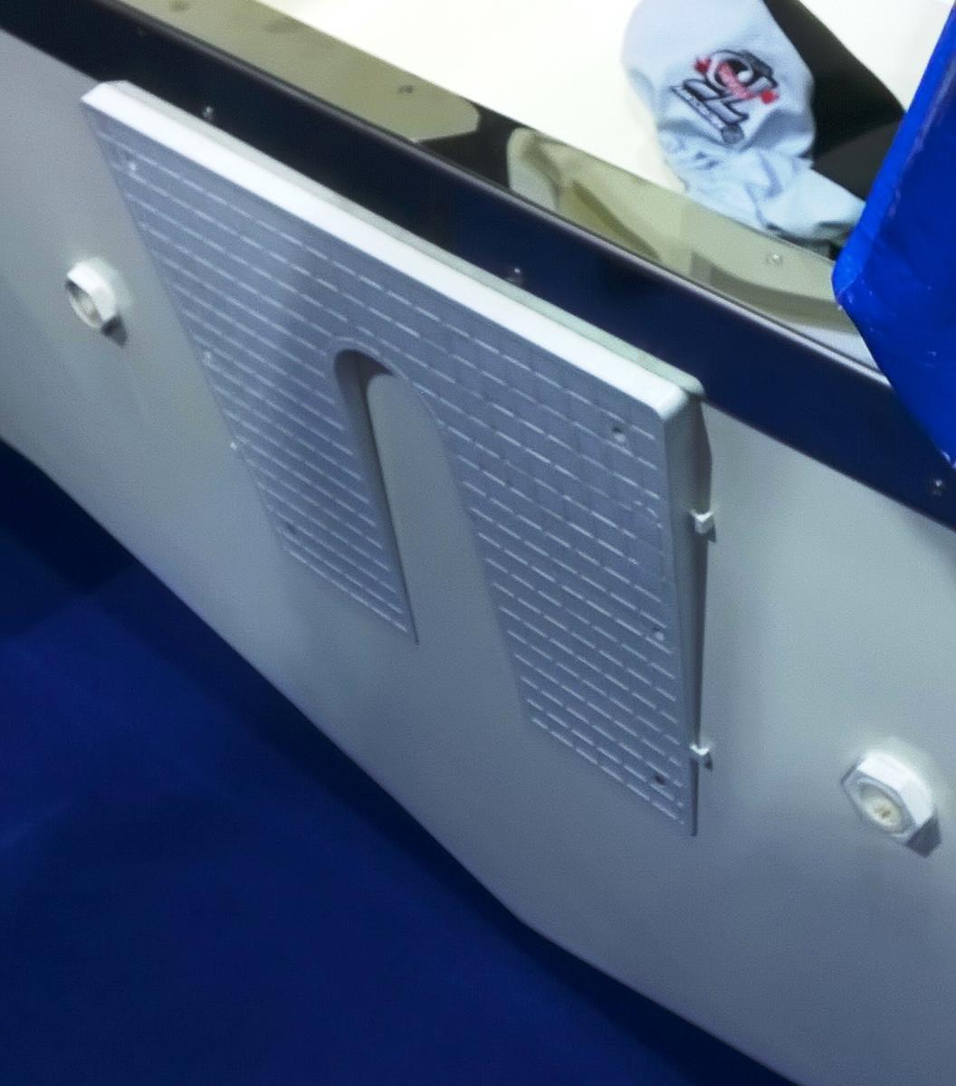

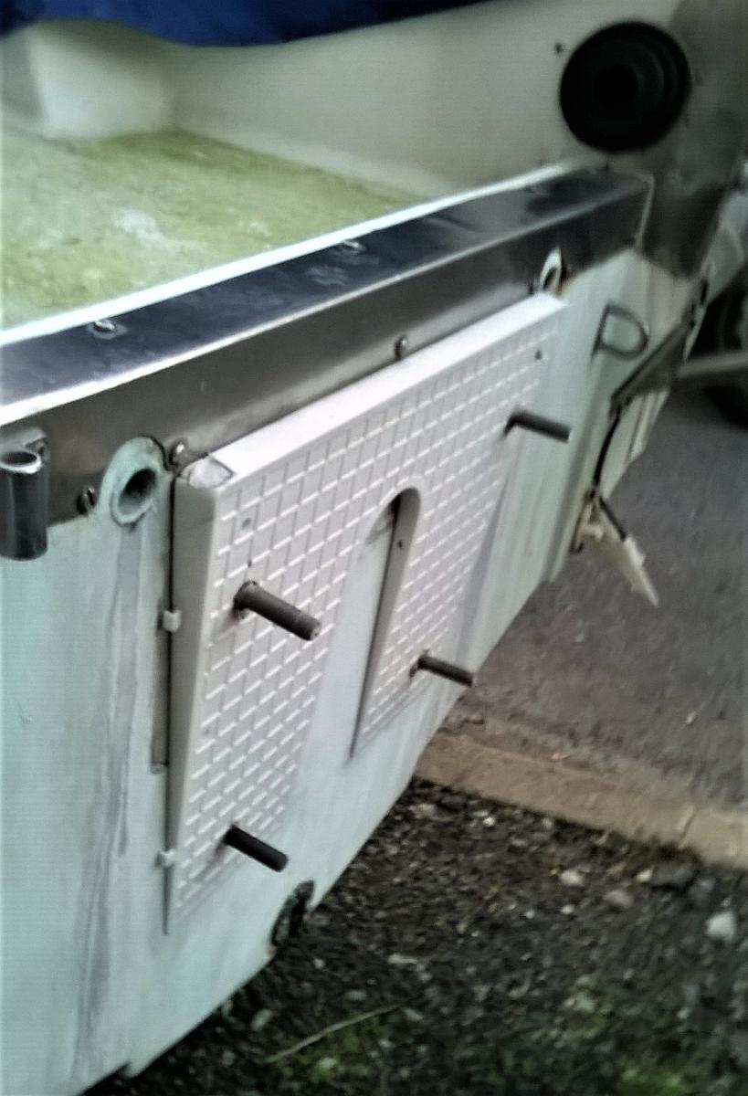

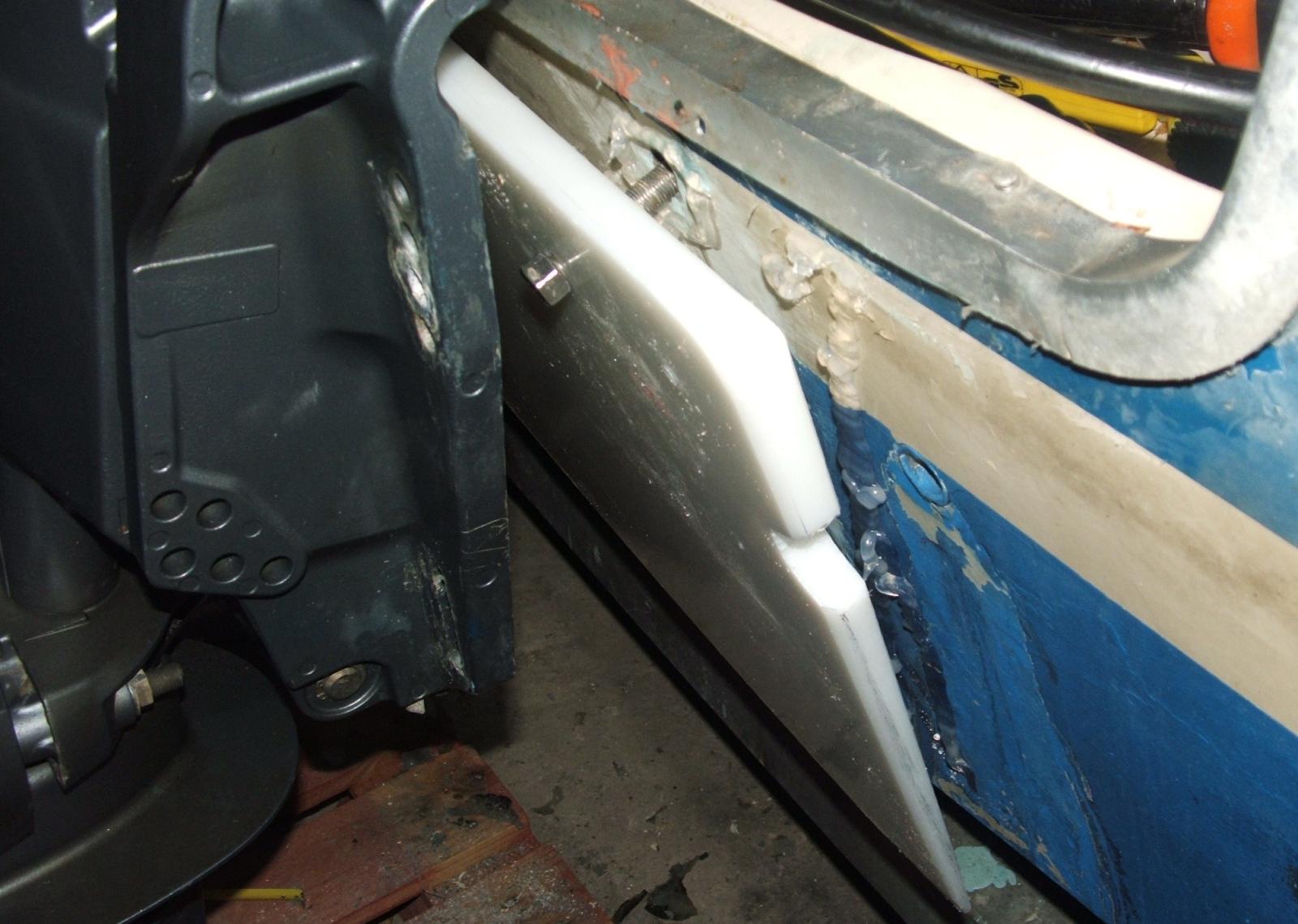

2 - régler l'angle de poussée du moteur
il faut "rentrer" l'embase du moteur au maxi
( autrement dit, rapprocher le + possible
l'embase du moteur du tableau AR ) .
Pour augmenter cette angle, il peut etre
intéressant d'intercaler une plaque "martyr"
biseautée entre le moteur et le tableau AR
A noter que cette plaque se trouve pour 30 à 40 euros de mémoire ...
voir exemples ci-dessous :
