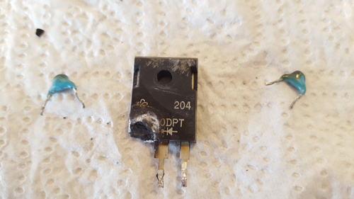

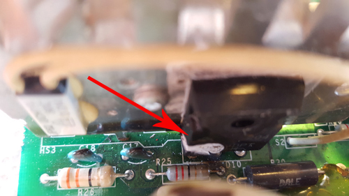

J'ai donc remonté le pont de diode et un condo sur lequel j'avais un doute... et là, je ne comprends pas avoir zappé ça, car vraiment le composant est éclaté (voir photo + 2 petis condo hs), par contre, j'ai un doute sur le composant car pas lisible : diode de puissance, régulateur de tension ???
Un suggestion ?

pccn
Messages : 8
Bon est bien ça y est il est
Message par pccn »
Bon est bien ça y est il est dépanné.......
Ton soucis est donc bien du à ton démarrage...
Le composant noir est un thyristor, tu peux comparer cela à un relais le contact ce fait (si je puis dire) quand une info est donnée sur la gachette . ce composant vaut 1.20€.
Je voulais te coller un lien mais je n'y arrive pas!!!
Donc tu tapes sur gogol thyristor BTA 204 et tu auras le choix
Pour tes condos ils sont à mon avis en bon état, ils se sont noircis quand ton THY à explosé pas le flash.
