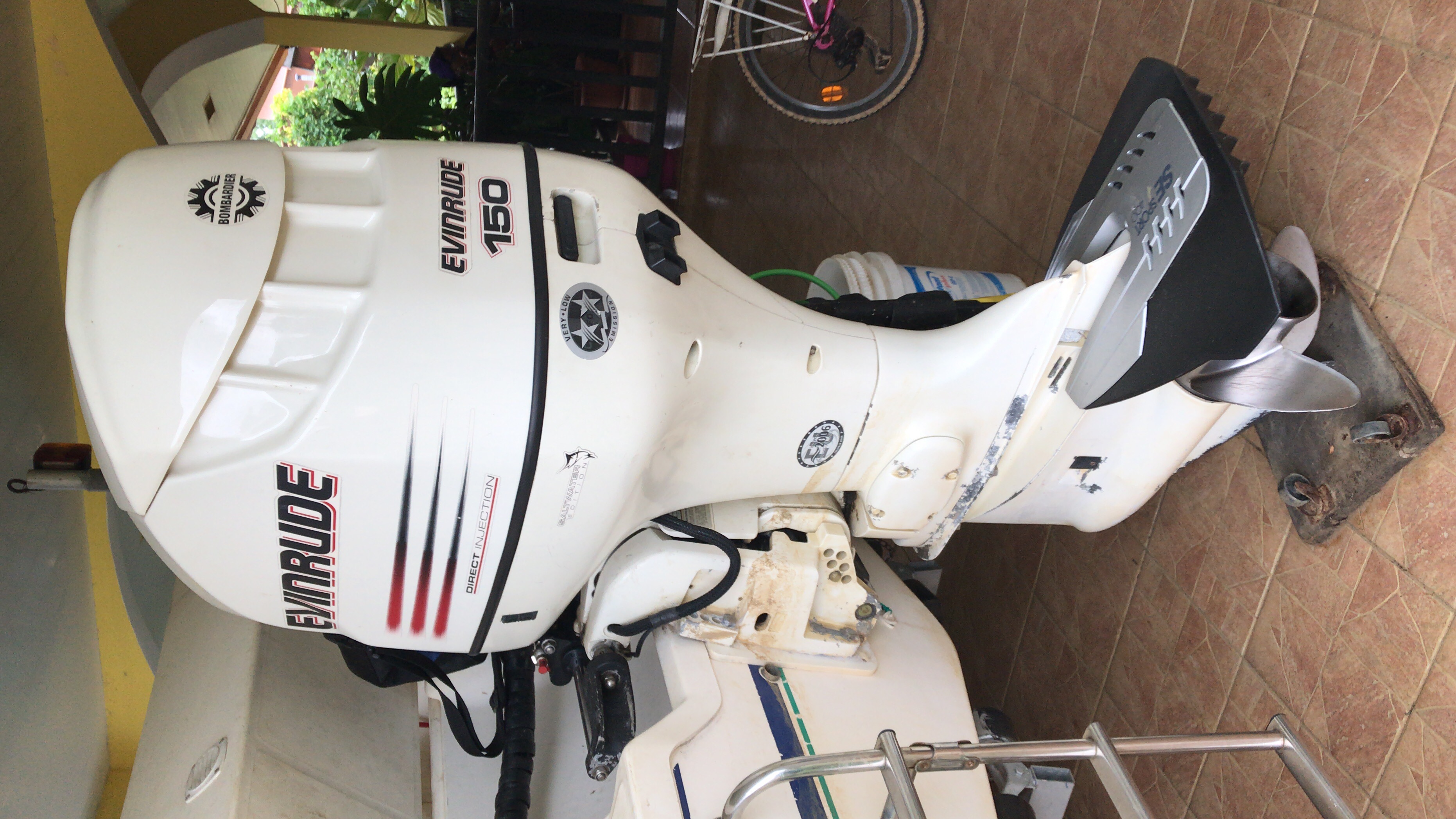

 Bonjour à tous
j ai un Evinrude 150cv ficht ram direct injection de 2004
depuis 2 mois j ai des ratés uniquement en navigation
Avec les ouïes j ai pas ce problème
j ai ce moteur depuis 1 an et il est en parfait etat
jaimais eu d autres problèmes avant
les ratés se font quelque soit la vitesse
toutes les 2 secondes je ressens un boc qui fait bouger le tablier
on a changé 2 injecteurs
mis des bougies neuves
On a changé le court circuit de la batterie
on a même essayé la carte électronique d un 175cv de la même génération
Toujours ce boc qui m empêche de naviguer et fait vibrer le tablier
Si quelqu’un a une idée je suis preneur
