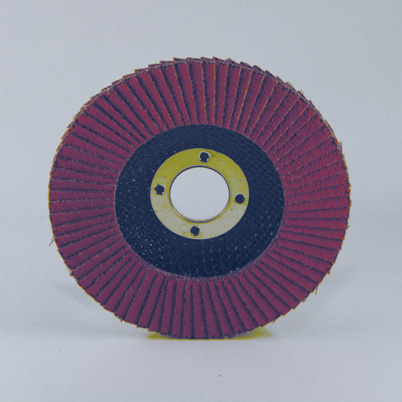

Pour la poignée, vu le
Pour la poignée, vu le niveau d'attaque, preferer une disqueuse avec un disque à poncer à lamelle dans le genre ci dessous pour commencer :
en 120, ca doit etre bon
Après c'est un peu à l'oeil, si tu peux tu testes sur une partie cachée ou une autre piece de la meme matiere, comme ca tu vois tout de suite, la force d'appui à adopter.

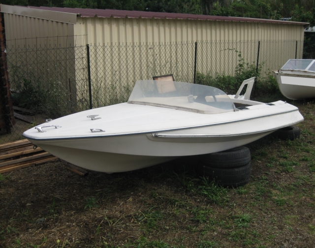

Tiens, si ca interesse, je
Tiens, si ca interesse, je me sépare du Rocca SkiFlash, submergé par le travail sur 2 autres bateaux et sur un 3eme bientôt...
Exterieur très bon état quelques trous de vis à reboucher rien de compliqué par contre, Y'a du taf à l'interieur puisqu'il est "vide", refaire un plancher/assises/électricité ( basique ) puis à motoriser HB 50ch idéal.
Direction à cables à enroulement refaite avec volant creme d'époque fournie
Pare brise et pieces chromées fournies ( démontés pour le néttoyage de la coque )
500 € à discuter
Peut meme le livrer gratuitement dans les 50 kms de Beziers !
Avec carte bleue en regle.
Pas pressé de le vendre, au pire, je m'en occuperais en hiver.
Regardez dans les annonces du site
500 € à discuter
