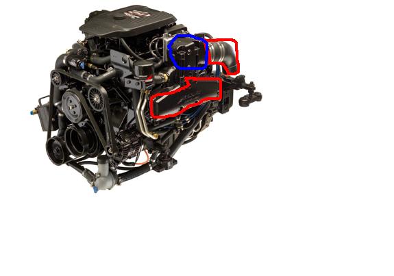

c'est bien le collecteur qui est froid (partie haut) et les coudes qui sont trés chauds(partie inferieur)
(en éspérant que mon "vocabulaire nautique" n'est pas faux )
je met une petite photo du moteur ci dessous , en rouge partie chaude en bleu ....partie froide  ;)
Es ce normal ?
Je rappel qu'au début de mon soucis, le tous etait chaud (collecteur + coude)

Les 2 parties doivent etre chaudes,  l'eau de refroidissement circule de bas en eau et ensuite  est expulsée dans l'échappement.
Affaire bizzare !!!  Manque d'huile, temperature. Il faut pousser les investigations.
La temperature de fonctionnement  doit se situer en 160 et 180°

Bonjour Bajalux et merci d'avoirr épondu ,
en faite tu voulait dire froide et non chaude correct ?
